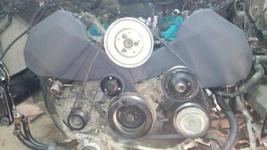

    Я поршневую не трогал, так как стархоз перед продажей перебирал её, менял кольца и т.д. Когда разобрал удивился от состояния внутренних частей! По этому и не видел что там со шкивом в нутри! А с наружи всё сухо-хорошо! Но я буду ещё прокладку поддона менять, вот и посмотрю заодно!
  2. Жексон
    Жексон *******
    7 сен 2009
    6.116
    Шкив открутить 10 минут и восемь болтов. За то будет уверенность в нем. Есть тема по перескоку ремня грм из-за демпфирующей резинки, которая вылезла, протерла защитный кожух и....

    Блин туплю!!!!!!!!! Не там всё ОК! Ни намека даже!
  4. Trems 1985
    Trems 1985 Живу я здесь
    1 июн 2012
    1.228
    A7 4G
    Если мне память не изменяет на 2.4 тем более на дорестайле никогда не было демпферных шкивов.

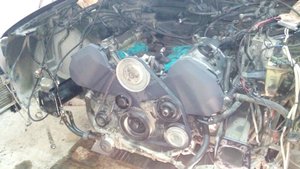

  11. ABBAS A6
    ABBAS A6 Живу я здесь
    10 дек 2010
    1.626
    А6/C5 2.4AGA Q 97г

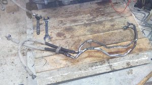

    Что будешь делать с кондюком, ты его откручивал? как теперь прикрутишь?
  20. ABBAS A6
    10 дек 2010
    1.626
    А6/C5 2.4AGA Q 97г
    Про трубки кондера если то вот они, они кончены! Жду новые, уже едут! DSC_0619.jpg
