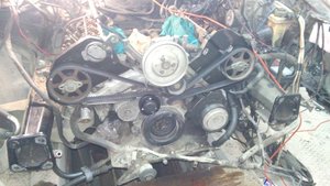

  7. DIMON101
    DIMON101 Завсегдатай
    23 июн 2003
    790
    А6 AGA 98г мкпп. NO Qattro
    Надеюсь на болтах головы экономить не стал? Новые купил?
  8. ABBAS A6
    ABBAS A6 Живу я здесь
    10 дек 2010
    1.626
    А6/C5 2.4AGA Q 97г
    Конечно!!! Какая тут экономия лимит уже под 50000 выходит!
