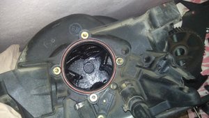

  7. ABBAS A6
    ABBAS A6 Живу я здесь
    10 дек 2010
    1.626
    А6/C5 2.4AGA Q 97г
  8. Trems 1985
    Trems 1985 Живу я здесь
    1 июн 2012
    1.228
    A7 4G
    Да я мыл раствором для мытья форсунок. Заряжал в пушку и компрессором под давлением распылял. Я думаю подойдет какой нибудь дешевый раскаксовыватель.

  10. ABBAS A6
    10 дек 2010
    1.626
    А6/C5 2.4AGA Q 97г
    Всё норм продувается? И куда компресил-в центр?

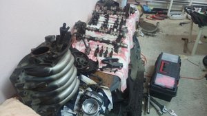

  11. ABBAS A6
    10 дек 2010
    1.626
    А6/C5 2.4AGA Q 97г

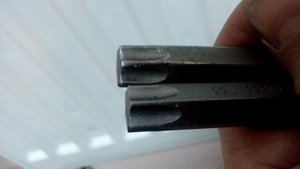

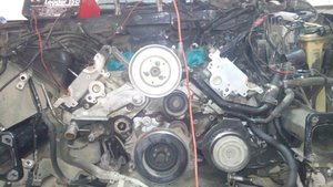

    Несколько фоток. головы на месте, рабочая обстановка, долбаный шланчик гидроча за 1300, и бита для болтов Т55 немного проработана натфилем./было очень обидно когда кроме натфиля в гараже ничего не нашёл:hot:/ но 30 минут шуршаний и готово!

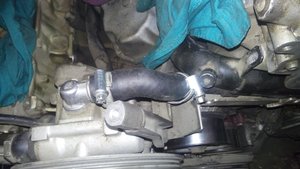

  12. ABBAS A6
    10 дек 2010
    1.626
    А6/C5 2.4AGA Q 97г
    Ещё снял шкив компрессора т.к. Начал почуть шелестеть подшипник, снял пластиковый чехол подшипника и зафигачил туда шруса немного! Смазал, аккуратно закрыл чехол и стал как новый ---тишина!

  14. lexa.36
    lexa.36 Завсегдатай
    15 дек 2013
    667
    А6 с5 аке
    Шрус зря, лучше литол.
  15. ABBAS A6
    10 дек 2010
    1.626
    А6/C5 2.4AGA Q 97г
    Да блин гараж снял для ремонта тока, мой холодный и далеко а на улице сегодня -40:( ! Своего инструмента склад но весь с собой не перенести!:D

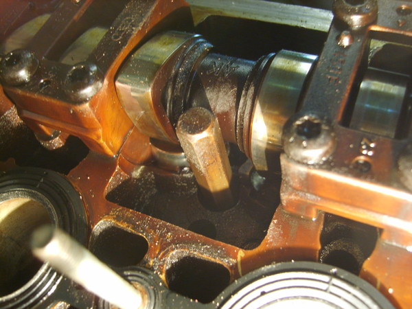

  17. холодилник
    холодилник Завсегдатай
    18 июн 2014
    537
    Волгоградская обл.
    А6С5 2.4 quattro BDV
    да... мороз- эт не шутка:nod:, сам голову снимал на морозе -18 :)
  18. Trems 1985
    1 июн 2012
    1.228
    A7 4G
    Я во все щели поливал. Он очень хорошо растворяет такой нагар. С битой так же кстате делал:D Но в итоге купил ту что положено.
  19. *BLACK*
    *BLACK* Завсегдатай
    4 сен 2009
    12.163
    A6 C4 2.6Q акпп
    Я не покупал,прежний владелец обо мне "позаботился" и оставил ее в гбц :D
  20. Trems 1985
    1 июн 2012
    1.228
    A7 4G
    :lol::lol::lol: Крутяк. Вот так у нас моторы делают. Хорошо не в цилиндр положил, а потом головой не накрыл.
