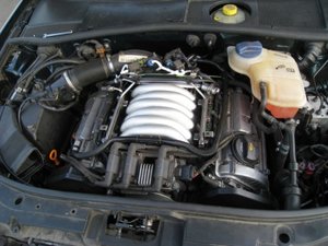

решил капиталитьдвижок!

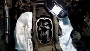

    Ощим сегодня скинул головы! Итог- в правом цилиндре фриз а левая сухая! Но что самое интересное , поршня практически без нагара, шевелений нет лишних в цилиндре ,клапана в норм состе. Значит стархоз не соврал что двиг капиталил! Что приятно! Пришлось повозиться с двумя болтами левой головы, какой-то ***** половину шлицов срезал, провозился час. В итоге получилось немного почистить грани и подзабить биту---удача! Теперь жду запчасти, дифектую головы и собираем обратно!

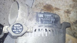

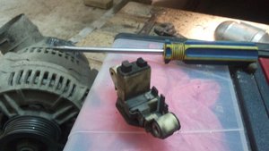

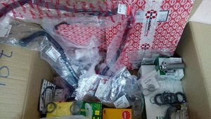

    Пришли запчасти!:D будем по тихоньку собирать. Запчастей вышло на 39000 рубасиков, это с учётом замены грм, всех роликов,сальников,заглушек,вся вгк, все болты голов и эта хрень по середине двигла на неё прокладку + щётки генератора /пропала зарядка/ ну и всякие колечки для шлангов коробки, фриза!

  6. холодилник
    холодилник Завсегдатай
    18 июн 2014
    537
    Волгоградская обл.
    А6С5 2.4 quattro BDV
    подшипники на гене проверь :nod:, раз уж залез:)
  7. *BLACK*
    *BLACK* Завсегдатай
    4 сен 2009
    12.163
    A6 C4 2.6Q акпп
    Он уже залез на пару прокладок и обошлись они в 40 косарей:)
    Там еще много чего можно "по пути" посмотреть :)
  8. Trems 1985
    Trems 1985 Живу я здесь
    1 июн 2012
    1.228
    A7 4G
    #28 Trems 1985, 16 фев 2015
    Любой Б.У. мотор будет не лучше вашего поверьте. Посему берете у меня номинальные новые поршни за смешные деньги, ремонтируете головы и забываете вообще о том что надо лазить под капот, даже если направляющие выволились из допуска, мне еще не одного мотора не попадалось все или на пределе были или уже вывалились из допуска. Ну или хотя бы новые кольца возьмите. Так как только поднимите компрессию через головы чисткой и притиркой клапанов сразу начнутся проблемы с поршневой. Хотя бы кольца новые надо поставить. Капиталить в допуски не вижу смысла если только вы на ней лет 15-20 не собрались ездить. Если интересно вот мой очень полный отчет по ремонту 2.4 V6
    http://www.audi-forum.ru/forum/topic/73638-моя-a6-и-что-до-нее/page__st__60
  9. Trems 1985
    1 июн 2012
    1.228
    A7 4G
    40 000? Это чего там куплено? Хотя правда запчасти поднялись. На момент сборки А4 а это март 14 года все вместе мне вышло в 30 000 рублей из них только 8000 шлифовка коренных и шатунных шеек.
