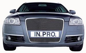

    Это не оригинал. скорее всего in.pro
    Как бы не пооблазили они через пару месяцев.
    Ориджинал по экзисту под 9 тыр за штуку.

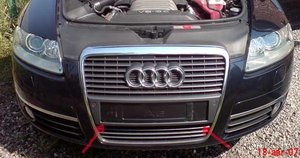

    Всем Хеллоу.....
    Вообщем через год с лишнем, разродился я на решетку от S6. Смущает одно, в СпБ (как обычно), или негде заказать, или очень дорохо. В прошлом году, кто то обещал мне подсказать где лучше всего заказывать, но...память опять подвела. Подскажите плз: А. если есть чего в СпБ, Б. где в Москве заказывать.
    Энто раз.
    Два: смотря на фотку ршетки "без всего", закрались сомнения....
    1. если у меня морда американская, то где взять пластик для евро номера, т.к. нашлепка посреди гриля ы меня другая. (или решетка идет с вставками и углублениями для евро номера)??
    p.s. сорри, фотка мартовская, с трассы... ;-)
    2. если у меня круиз стоит а переднего парк.трника нет, это еще какой-либо другой номер гриля нужен???
    Спа-си-БО!!!
    :nod:

    Если круиз не радарный, то решетка обычная.
    Табличка под номер нужна евро без отв. парктроника. Правда придется с нее спилить два центральных крепления, т.к. решетка под S6 изначально делалась под парктроник, а номерные таблички под парктроник имеют два крепления по бокам, а те что без парктроника четыре крепления.
    В общем сумбурно, но там ничего сложного на самом деле :)
    Номер детали кто нибудь может подскажет, у меня просто етка не работает что то.

    так у тебя активный круиз или нет?..если обычный круиз то и решетка обычная!!!
    с ценами что о ты перепутал
    на экзисте 4F0 853 651 AK 1RR 10 106-00
    4F0 853 651 AJ 1RR 10 097-00
    п.с. на фото у тебя обычный круиз!!!

    просто цены изменились и решетка стала 10-ку стоит. решетку тебе обычную надо т.к. у тебя не радарный круиз, а как у всех

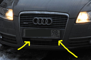

    У меня маленький вопрос. Я так понял у нас почти всё одинаково и мне как раз подойдёт именно твой номер решётки? Парктроник есть спереди у меня и круиз есть. Фотку прилагаю. И вот тут о машине посмотреть и почитать.

    Поксипол это двух компонентный клей. Его еще называют холодная сварка, эпоксидка и т.п. Просто супер клея думаю маловато будет, там площади соприкосновения небольшие.
    Решетку S6 брал стандартную (без щитка под радар активного круиза). Номер решетки и шильда списал из письма в vw шоп, ну они такие же как и в этой теме фигурируют, откуда собственно я их сам и взял:)
    Вставка подномер твоя встанет как родная в эсочную решетку, отверстия под проводку парктроника в ней предусмотрены )) Посмотри, у тебя этот щиток к решетке крепится двумя саморезами по углам снизу?

    круиз обычный у меня. просто поддерживает скорость.
    А посмотреть какой щиток надо? я не понял чото.

    Под номер который, на котором А6 выдавлено. У тебя он должен двумя саморезами крепиться. Пометил на фотке стрелочками где они.
