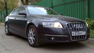

    Готовность к околхоживанию № раз :D Осталось придумать как шильд S-line вставить (вернее закрепить)

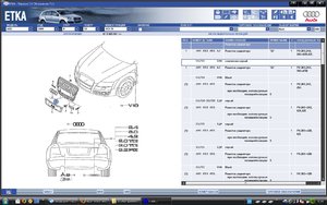

    4F0 853 651 AJ 1RR - решетка для комплектации PR-2K3, PR-2K4, PR-2K6. Цвет - платиново-серый (1RR)
    Рамки для комплектаций PR-2K3, 2K6 все только цвета 1RR (см фото).

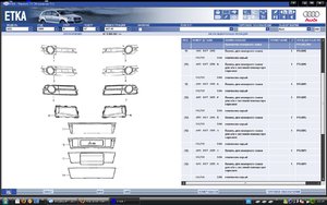

    Решетки S6 бывают только платиново-серые или черные

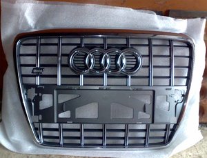

    "Колхоз дело добровольное" :D
    Немного не подошла родная рамка крепления номерного занака, у меня она к решетке крепилась четерьмя саморезами, а на решетке S6 крепления под два. Пришлось срезать пару креплений. Взамен родных саморезов, уже часом проржавевших, поставил аналог, называется "Винт крепления панели приборов Газель" цена 7 р. штука, т.к. ни на одном строй рынке не нашел подходящий саморез под шестигранную головку, а эти ну ничем ни отличаются от оригинала :)
