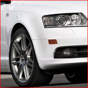

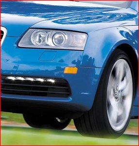

    Ну вот посмотрите две фотки
    S6 и А6.
    Видно ведь, что у эски бампер шире в районе колесных арок.
    По крепежу то он на А6 может и подойдет, но будет торчать "ушами"

    Кстати, желающим менять бампер А6 на S6 напомню, что у S6 в бампере нет противотуманок и требуется дополнительно прописывать светодиодные фонари в ММИ. Противотуманки же находятся в основной блок-фаре на месте дневного света у А6. Т.е., чтобы добиться полной идентичности морды А6 и S6 (пусть даже крылья подойдут), потребуется вложиться достаточно не хило.
