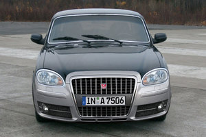

    Да, я про такие разработки слышал. Могут ведь творить чудеса :dead:

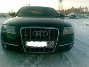

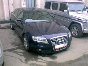

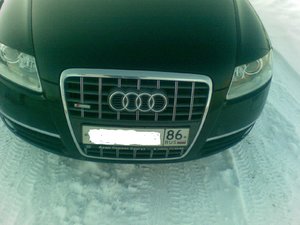

    НУ вот, инсталяция завершена собственноручно! Правда чтоб ее поменять пришлось снять бампер потомучто решетка прикручивается к нему саморезами изнутри, ну еще пришлось снять передние колеса и обшивку под ними, и еще сняли защиту которую снимать было не надо-потеряли время, при съеме бампера сломали пластиковую защелку от патрубка омывателя фар из которого вытекла вся незамерзайка - сделали по нашему, резиновый на хомутах и все ок. Вообщем хорошо что у нас есть подъемник, очень с ним удобно, и потеряли мы 4 часа с перерывом на обед!

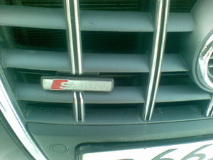

    собственно патрубок и я сломал, думаю его ломают все кто проделывает процедуру снятия бампера впервые и без использования технической литературы :D монтаж решетки проводился на даче, без использования подъемных механизмов и снятия колес, управились часа за три, бампер был так же заменен на S-LINE
