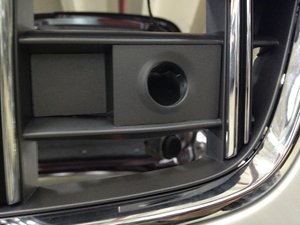

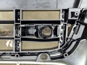

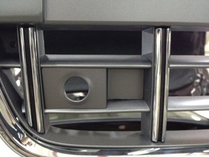

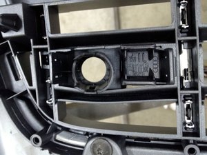

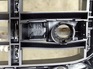

    Всем привет,
    В общем, маразм какой-то с этой решеткой....
    Отдал на установку, проходит день, звонят:
    Виктор, пардоньте мол, но Вы нам не те кронштейны под парктроники привезли и они не лезут.
    -"Бред"! говорю, они в Ауди Мюнхена покупались, и мне сами немцы сказали, что надо взять еще эти детальки к решетке и сами их заказывали и потом мы вместе их проверяли.
    -"Приезжайте, смотрите" говорят мне на станции.
    Приехал, смотрю..... и правда, коробочки вроде те, но при запихивании в щель (да простят меня филологи), сами кружочки распирают пазы и вот вот, могут треснуть! Мы их крутили и так и сяк, минут 30...
    Звоню в Ауди центр в СПб, диктую номера кронштейнов. Говорят: "все правильно". Номер решетки: "тоже верно". Т.е. ЭТИ кронштейны с ЭТИМИ номерами, для ЭТОЙ решетки! Брррррреееед какой то.... :shock:
    Говорю мастерам, давайте попытаемся до предела их запихать, т.е. до момента защелкивания в пазы. В общем кое как пропихнули. В результате, щели есть (см.фото), но их есссно не видно из далека. Так теперь и езжу....
    Думал, может китайцы кривую форму выплавили....или немцы... Не знаю...буду через пару недель в Германии пролетом, постараюсь зайти спросить. А посылать им фотки бесполезно, т.к. Англ.яз у них совем плох в плане чистописания....
    Вот вам мой апдейт про решетку..... :D

  11. mr.pliner
    mr.pliner Завсегдатай
    29 окт 2008
    517
    А5qtro3.2
    #51 mr.pliner, 15 май 2012
    8Т0 919 968C 1RR и 8Т0 919 967C 1RR (левая и правая)

  14. mr.pliner
    29 окт 2008
    517
    А5qtro3.2
    Нзчт. Но можно ведь ничего и не пилить. Как видите, у меня и так все встало, а зазоры в пару миллиметров, просто не видны так низко....
    Меня волнует: А как ЭТО выглядит у наст.S5????? Та же херь? Не могу себе представить, что немцы там в Ауди гаражах, "напильничком"..."болгарочкой".... :shock:

  17. mr.pliner
    29 окт 2008
    517
    А5qtro3.2
    Поправил...сорри... не 219, а 919. На второй фотке видно и на бумажке тоже. Просто на самих кронштейнах нет последних 3х цифр/букв - 1RR
