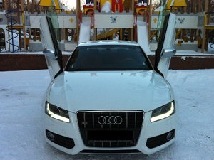

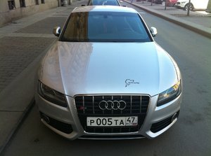

    Забрал решетку S5.
    а она серая вся-красить ее терь что ли:shock:
  15. truе
    truе Новичок
    5 май 2011
    66
    Существуют 2 вида оригинальных решеток S5: platinum grey и black optics. На фотографиях, которые ты выложил выше, слева — покрашенная решетка platinum grey, справа либо тоже покрашенная, либо просто в тени так выглядит. Решетка black optics отличается отсутствием хромированных частей — они окрашены в черный цвет — за исключением логотипов:
