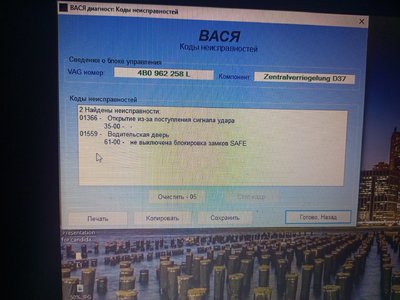

    Всем привет, многие владельцы сталкивались с ошибкой 01366 - "Открытие из-за поступления сигнала удара", разблокировкой дверей и включением света в салоне.
    У меня эта проблема началась после того как я заменил замок водительской двери! Замок был куплен на AliExpress.
    Проблему решил просто - собрал из двух замков один: от старого взял электрическую часть, от нового механическую и проблема устранилась!
    Может кому и пригодится инфа)
