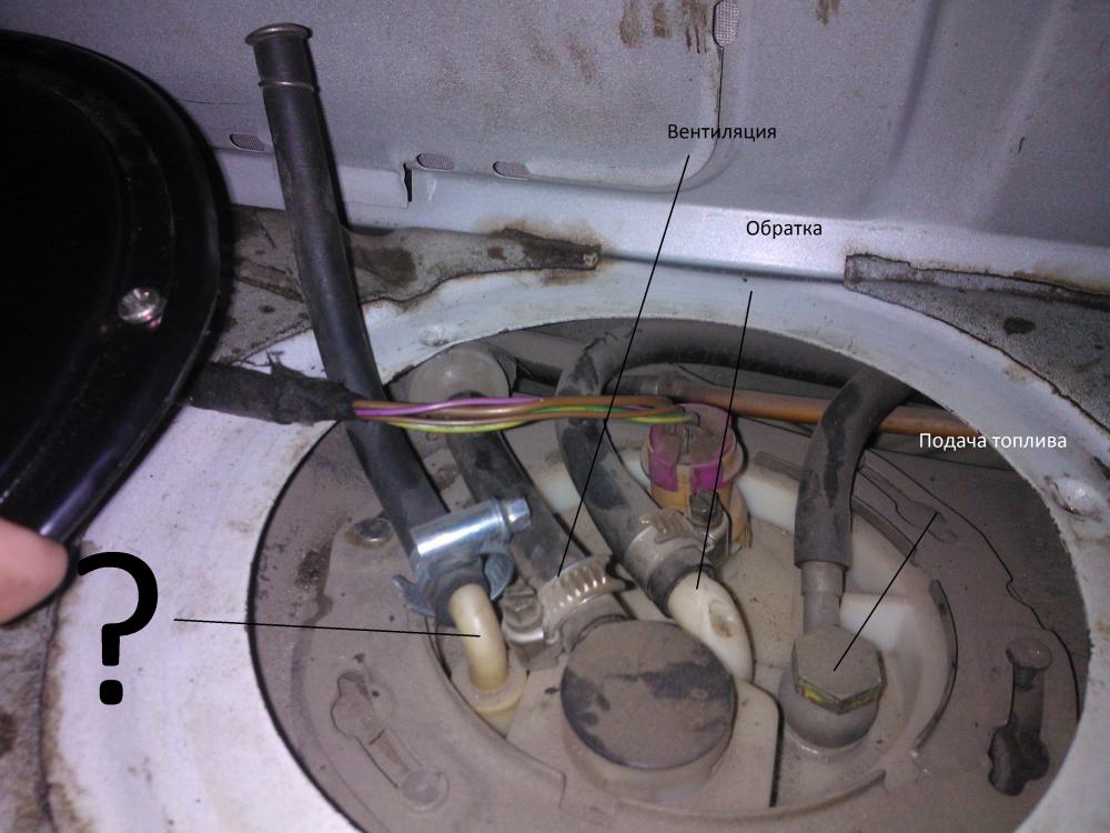

    можно, но я не парился, пошел и купил то что отрезано и готово соединяется с одной стороны через резьбу.

    минимум средств, минимум времени, максимум отдачи, остальное можно даже позолотить, медь и вальцовки имею ввиду :D да , колхоз это все, надо было купиnь кусок магистрали VAG)))))))
    http://www.audi-club.ru/forum/attachment.php?attachmentid=351671&d=1378841318
    там тоже хомуты , ужассссссс

    системные 2.5 очка удержит хомут ну просто даже не затянутый как и уставшая вальцовка, а на фото подающий шланг вообще не закреплен кстати))), все, я не оспариваю... каждый решает для себя приемлемый вариант :)

    Там давление по боле, насос давит в стенку мама не горюй. Я сам колхозник, но такое решение с подающей магистралью не айс, ИМХО. Себе б такое замутил только как временный вариант.

    Так в стенку давить и не будет, а давление в топливной системе 2,5-3 очка. Да и трубка не гладкая, шлангу, зажатому хомутом, с нее соскочить будет не реально. Посмотрите по ссылке выше, да и в самом баке, от насоса идет шланг, который затянут хомутом на пластиковом штуцере насоса

    Шланг бензонасоса (подающая магистраль) на хомуте, правда это все в баке. Но не слышал чтобы они отрывались...

    В баке условия полегче, чем в под капотном отсеке, да и риска возгореться нет.

    Под капотом да, условия экстремальные, однако шланги ГУРа с бочка не срывает, а они на хомутах. От бочка ОЖ тоже шланг на хомуте. В инете смотришь видео, например о промывке инжектора без снятия, так там почти у всех подача на хомутах

    Мыл я инжектор Лавром 101 с помощью бутылки от минералки, сосков от безкамерки и насоса для шин, накачивал до 4х, не срывало. Решил провести эксперимент, накачал пустую бутылку до 5, сорвало крышку, шланг на соске зажатый хомутом остался на месте. Теперь и на крышку хомут поставил, хоть и до 5 качать не собираюсь при промывке, для надежности не помешает :)
    Я вообще имел в виду, что у людей на видео подача и обратка на хомутах всегда, а не только при промывке. Вот как промоешь инжектор на моем движке? Как подрубишься к подаче и обрате? Я у токаря штуцера вытачивал по примеру тех, которые завальцованы на родных шлангах подачи и обратки для соединения с рампой, а к ним шланги хомутами крепил, иначе никак.
    Есть у нас в городе фирма, которая изготовлением разных шлангов занимается, маслобензостойкие, высокого давления для гидравлики, армированные металлом сверху, как и родные, любой штуцер сделают и завальцуют, так это ж надо трубки снимать и к ним тащить, а это время и простой машины. Не думаю, что хомут не удержит, тем более, автор темы уже сколько так катается
