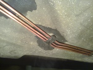

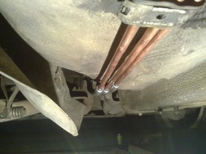

    что мешало сделать нормальное соединение трубка-шланг (кроме, конечно, нежелания снимать трубку)?!
    как пример: замена топливных магистралей 4a :nod:

    конечно, зачем ее снимать, все решается за час-полтора , машина не теряет ход , езжу каждый день много. По днищу все в норме, не вижу смысла туда лезть, основная проблема в моторном отсеке в результате существенных перепадов температур

    делал давно так на s4 aan (по два хомуте с каждой стороны), но в результате трубку от фильтра все равно заменили на новую от s6.

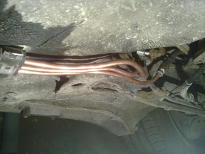

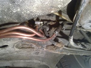

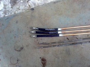

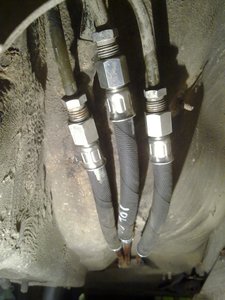

    Зачем колхоз на фото 3 и 4? Для удобства соединения?
    Все ж таки на хомуты - опасно. Когда у меня сгнила и стала сопливить одна из напорных трубок, вырезал гнилой кусок, соединил шлангом, по два хомута с каждой стороны и сразу же поехал в магазин за новыми трубками. Наочковался.
  15. Garage.Inc
    19 дек 2006
    17.537
    Литва
    cannondale sl2
    из одной муфты не удалось извлечь штуцер. поэтому было принято решение использовать шланги в соединении за неимением жигулевских аналогов.
    целью было сделать надежное соединение за минимальное время, а не максимально точно приблизиться к оригиналу.
