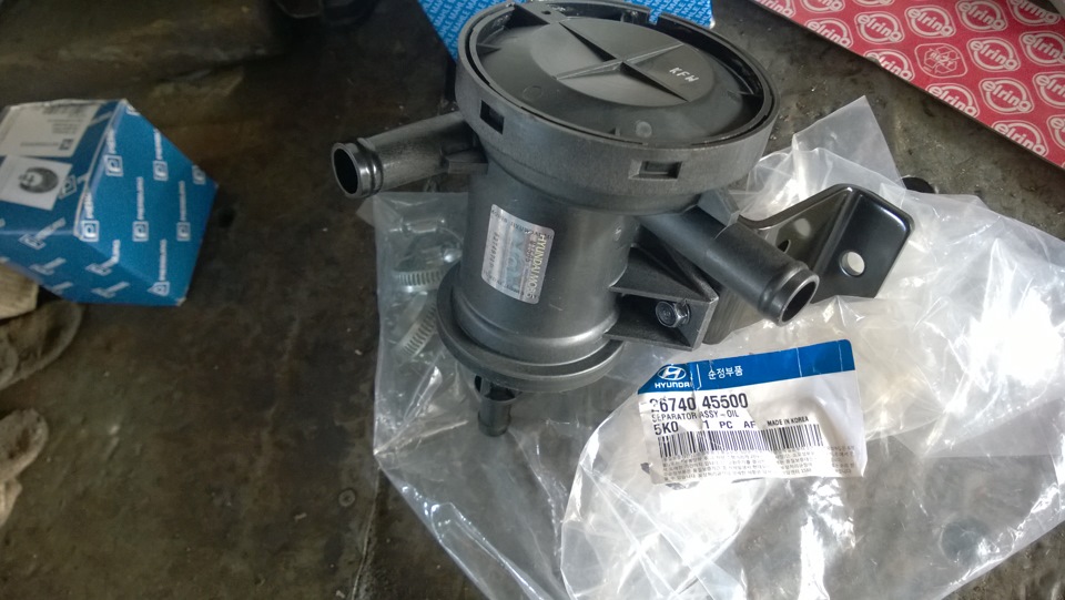

  19. Prividenie
    Prividenie Живу я здесь
    19 мар 2014
    1.930
    audi a4 b7 1.8 bfb
    у этого двигателя 1.8т действительно слишком примитивная система очистки картерных газов от масла перед подачей их на впуск. если и ставить уловитель то это ставить надо в разрыв трубки которая идёт на впуск. но тогда возникает вопрос с пропускной способностью системы т.к. уловитель будет создавать сопротивление потоку. и куда девать полученное масло.
  20. makar972
    makar972 Новичок
    8 окт 2012
    29
    Марий Эл респ.
    A4/8E 1.8TQ AMB АКПП 02г.
    Точно так и установил, между тройником и гусеницей перед турбиной. Редукционный клапан (грибок) в этом случае совсем не нужен. В этом маслоотделителе он есть. Как раз такой, какой нам нужен. Этот маслоотделитель от турбодизеля. Он циклонного типа. Сопротивления потоку картерных газов не оказывает. Насчет слива масла. У него снизу для этого есть трубочка. В штатной схеме подключения она должна идти в картер через клапан. Без клапана на больших оборотах будет засасывать масло из картера. Можно сделать и так, но картер сверлить было лень. На сливную трубочку надел кусок прозрачного шланга от ВАЗ-классики, который на расширительный бачок идет и заглушил его. Раз в год сливаю из него рюмку шмурдяка какого-то страшного (нафиг бы он обратно в картер не упёрся) и промываю маслоотделитель. Он, кстати, разборный. У него только один минус - вход и выход расположены наоборот от того как нам надо. Патрубки получились с перехлёстом. Сегодня постараюсь сфотографировать и выложить. Но и это можно решить. Есть точно такой же маслоотделитель от турбодизеля ГАЗ 560 штайер. Номер для заказа 560-1014009. У него вход с выходом прямо так,как нам надо. Изумительно встанет. Работает обалденно! В выходном патрубке даже масляной пыли нет. Но я еще промыл штатный маслоотделитель в клапанной крышке. Замочил её на пару часиков в подогретом средстве Ника-4. Затем отнес на мойку и с пушки промыл с пристрастием. Сколько оттуда вылетело грязи...это надо было видеть! О каком маслоотделении могла идти речь. Трубку металлическую я просто открутил совсем. Заменил ее резиновым патрубком.
