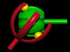

    в своей ветке обсуждали
    вроде всегда крутится ведь когда на d стоишь, то машину только тормозом насильно держишь, они вроде в холостую прокручиваются
    на истину не претендую не механик как то так домыслили
    чето у меня картинка не крутится
    вот ссылка на страницу
    http://www.audi-club.ru/forum/showthread.php?t=183961&page=216
