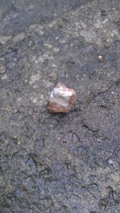

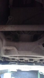

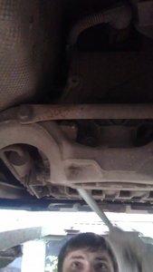

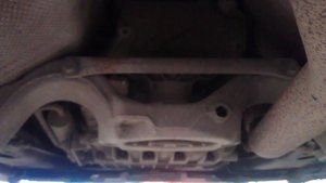

    в общем был подписан на данную тему, 4 дня назад выхватил проблему жуткой вибрации, колбасило машину так, что развязывались шнурки на обуви. Это немного конечно не та вибрация о которой все пишут в данной теме, но начал смотреть с нее, думал убита подушка. Как оказалось все проще. Начали проверку естественно с того что поставили ручник и включили скорость, находится в салоне в такой момент невозможно, мелочь выдавала четкое звучание в кармане одежды. Убедились в том что это не трипод и прочее. Заехали на яму и сняли защиту. И вот что мы увидели
    Камень застрял между подушкой и коробкой
