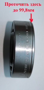

    извините может глупый вопрос, но можно учтонить, по картинке: проточить на 0.2 мм по всей ширине шруса или от конца где стрелочка красная на картинке и до углубления слева через 3 миллиметра!? заранее спасибо

    Ты сначала промерь всё тщательно ; мож там (В5) и точить ничё не придётся. А если надо, то меришь глубину посадки шруса ВО ФЛЯНЦЕ КПП(или редуктора) и точишь сколько нужно. Весь-то зачем ? Ну и посадку пыльника(на другой стороне ШРУСа) тоже проверь. Но вроде как на В5-й безпроблемно кузмичёвы(форд -гранада,скорпио и др.) ШРУСы идут.

    Можно, с переваркой крепления от старого.
    Точить от правого края до углубления. Пыльник у меня так налез.
