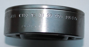

    Ко мне шрус 302238 не влез! У него диаметр больше штатного где-то на 0,2мм, соответственно на фланец коробки нормально не встаёт.
    Попутно выяснилось что закусывает средний шрус. Есть варианты его заменить или теперь уже весь кардан под замену?

    Не встаёт по внешнему диаметру во флянец. Родной проваливается где-то на 2мм, а этот застревает на краю конуса и притягивается криво.
    Шрус у меня в районе подвесного, там где крестовина на Ваших карданах. Ему и ППЦ.
    Обзвонил несколько контор, занимающихся ремонтом карданов. В основном говорят что кардан с изношеным средним шрусом ремонту не подлежит, но в одном месте предложили выкинуть шрус и приварить крестовину как на старых.

    Я писал что шрус должен провалиться во фланец на 2мм, а по диаметру он больше на 0,2мм. Посадочное место во фланце 99,8мм, москвичёвский шрус ровно 100мм. Во фланец он не проваливается. Застревает на краю конуса. Не кувалдой же его забивать. Попробуй ремонтный поршень впихни в цилиндр... Точить надо, как раз на 0,2мм, иначе ШРУС поставить можно только раком. Так что это не полные аналоги. Колхоз вообщем. Без токаря их ставить крайне не рекомендую. Автора поста прошу отметить эту особенность в начале темы.

    Ты чего, читаешь по диагонали? фотку видел? Я пишу про GKN 302238. Он же идет на москвич 2141.
    Все эти шрусы и их аналоги диаметром 100мм, соответственно не подходят.

    Да не встаёт он! Примерял к 2-м коробкам. Он не касается фланца боковой поверхностью, а упирается фаской в бортик фланца. И никак ты его не утянешь. Ну нельзя впихнуть большее в меньшее. Его надо сначала зажать в токарный станок и сточить 0,2мм, тогда встанет без вопросов. Две сотки это 0,02мм. Здесь две десятки.
