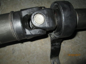

    IMG_1252.JPG выглядеть будет вот так.

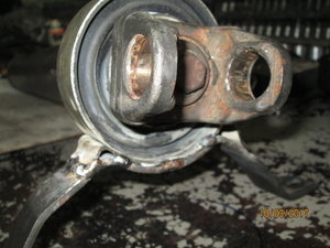

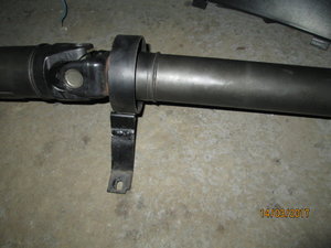

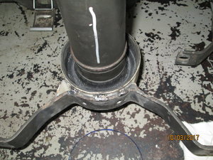

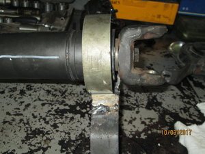

    Подвесной бмвшный? нету вида сбоку, где, что приваривать? часть видно, интересует нижняя часть

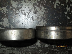

    IMG_1241.JPG IMG_1240.JPG IMG_1242.JPG IMG_1243.JPG ну вот как то так,подшипник нужно заменить на оригинальный,разницу видишь на фото.

    Если я правильно понял, БМВэшная опора, из нее вытаскиваем подшипник, и меняем на широкий FAGовский 30*55*15.5 или оригинальный из старой опоры который еще шире?

    правильно,но если твой подшипник живой.а так менять по любому,иначе бедет продольный люфт.
