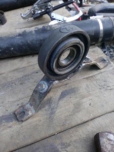

  19. Авант
    Авант Avant93
    1 май 2007
    1.992
    A6 с5 Avant ALG
    На днях повторил процедуру замены подвесного причём без сварки нового узла к "родной лапе"
  20. Aerials
    Aerials Живу я здесь
    21 сен 2013
    2.755
    Allroad "Синий кит)"
    А по какой причине стал менять?
