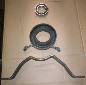

    От опеля омеги хорошо подвесной подходит,резина очень мягкая-точно как на оригинальном ауди и не надо париться со сваркой в воде-загнул уши с гайками и приварил к корпусу "родной" опоры. По хорошему можно даже не варить,а просверлить в корпусе опоры отверстия 9мм и прикрутить опелевскую к нашей болтами м8.

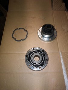

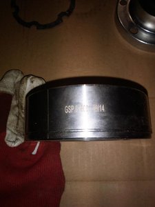

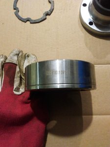

    Фото омеговского подвесного и китайского ШРУСа который идёт в комплекте с нужным пыльником,болтами,прокладкой и подходит без проточки.
