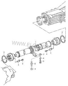

    Перебирал кардан - менял подвесной (была надорвана резина), поставил от Форда Транзит (с перевариванием крепления), ШРУСы были впорядке. Перед разьединением половинок кардана краской нанес метки, чтобы при сборке собрать так само и не нарушить балансировку. Появилась проблемма - при скорости 80-90 в независимости от передачи (на нейтралке так же) идет то ли гул, то ли маленькая вибрация где-то из района ЗМ:shock: Полез в ELSA, почитал, так там получается не только проблемма с выставлением опоры может быть, но и 3 "планочки" под болты, которые стоят между задним ШРУСом кардана и фланцем ЗМ оказывается не просто "планочки", а регулировочные грузики - один легче, 2 потяжелее. Надо вычислить наибольшее биение фланца ЗМ и соответственно таблице подобрать эти грузики. Так вот при разборке я был не в курсе, что это грузики, и метки на них не сделал:( Вот и думаю теперь: нафига я трогал этот кардан - ведь даже с надорванной резиной подвесного все прекрасно работало, ни вибраций, ни гула, хоть 210 топи, а щас на 80-90 слышен этот гул и после 150-160 уже ощущается некая вибрация...
    Кто нибудь проделывал эту процедуру с балансированим кардана и ЗМ? С установкой подвесного вроди более-менее понятно - там ровный брусок с вкрученными болтами/шурупами надо сделать и выровнять кардан в прямую линию с помощью шайб разной толщины между подвесным и кузовом. Но это должно быть в порядке - шайбы не выкидывались, все как разобралось, так и собралось. По ходу беда только в балансировании кардана относительно ЗМ. Поделитесь опытом если кто делал такое сам.
    Присоединяю документацию из ELSA, чтобы было понятнее о чем речь.
    Посмотреть вложение Balancing_propshaft_flange_at_rear_final_drive.pdf

    Речь идет не о кардане и его балансировке, смотри ниже.
    Для тех, кто не понимает английский: имеются в виду такие типа шайбы, которые под 2 болта идут. Всего их там 3 штуки, при чем с обеих сторон - Торсена и ЗМ, но в ELSA почему-то пишут только про балансирование на стороне ЗМ. Суть процедуры: измеряется радиальное биение фланца ЗМ, наносится метка и подбираются грузики соответственно таблице. Грузики идут как запчасть - номер по ETKA 441 521 347 с A по J - от 7.6 до 14.8 грамм веса. Тут речь не идет о балансировании самого по себе карданного вала, а о взаимном сбалансировании кардана и ЗМ. Я написал выше, что крестовину не трогал, перед этим года 4 назад в специализированной конторе ремонтировали кардан и делали балансировку, поэтому считаю, что замена подвесного не должна была нарушить балансировку (собрал по метках). Шайбы под подвесным поставил как было, единственное что я по ходу упустил, это нанесение меток на задний ШРУС кардана, на фланец ЗМ и на грузики-шайбы:uhoh:
    П.С. Вот рисунок, на этом рисунке грузик по номером 3: propshaft.png
    В принципе оно то так получается - 2 из этих грузиков одинаковы, поэтому вариантов должно быть 3. НО! Обратите внимание: фланец ЗМ тоже выставляется определенным образом в зависимости от максимального радиального люфта - балансировочный сет состоит из 3 грузиков-шайб: 1 с желтой пометкой, 2 с белой; грузик с желтой пометкой должен стать с противоположной стороны максимального радиального люфта фланца ЗМ, грузики с белой пометкой соответственно без разницы, т.к. их масса одинакова. Плюс судя по документации, на заднем ШРУСе кардана тоже должна быть метка, которая должна совместится с новой меткой фланца ЗМ (макс. радиальный люфт фланца = новая метка) - понятно, когда разбирал умный человек и сделал пометку, ну а если меняеш на новый кардан, там получается с завода должа быть метка:shock: Вобщем было бы все довольно просто - 3 варианта размещения грузиков, но у меня тек сальник фланца ЗМ, поэтому фланец извлекался для замены сальника (заодно и подшипника на новый VAG), а значит, даже имея метки, я бы все равно промахнулся, т.к. фланец ЗМ изменил свое положение и метка бы не отвечала действительности:umnik:
    Выход: вешать микрометр и заново измерить макс. радиальный люфт фланца ЗМ, поставить метку, сверить вес балансирных грузиков, если что заказать по таблице новые. С меткой на заднем ШРУСе хуже - не понимаю если ее нету, как она выставляется:shock: Но все равно тогда уже можно будет крутить - получается 6 вариантов всего будет:)
    Блин, ну посмотри документацию официальную! Это не мои выдумки, говорю, что гудеть начало после того, как туда полез - проблемму вижу как раз в этих грузиках и замене сальника хвостовика (фланец изменил положение, даже если была старая метка она уже до задницы), остальное все как было...

    На 8E это называется подкладная пластина и имеет один единственный номер 803 407 357 без вариантов.
    Видимо это что-то типа финишной балансировки. Если менялся кардан, то очевидно надо их ставить с донора. А вообще как правило они все 6 шт. стоят одинаковые.
