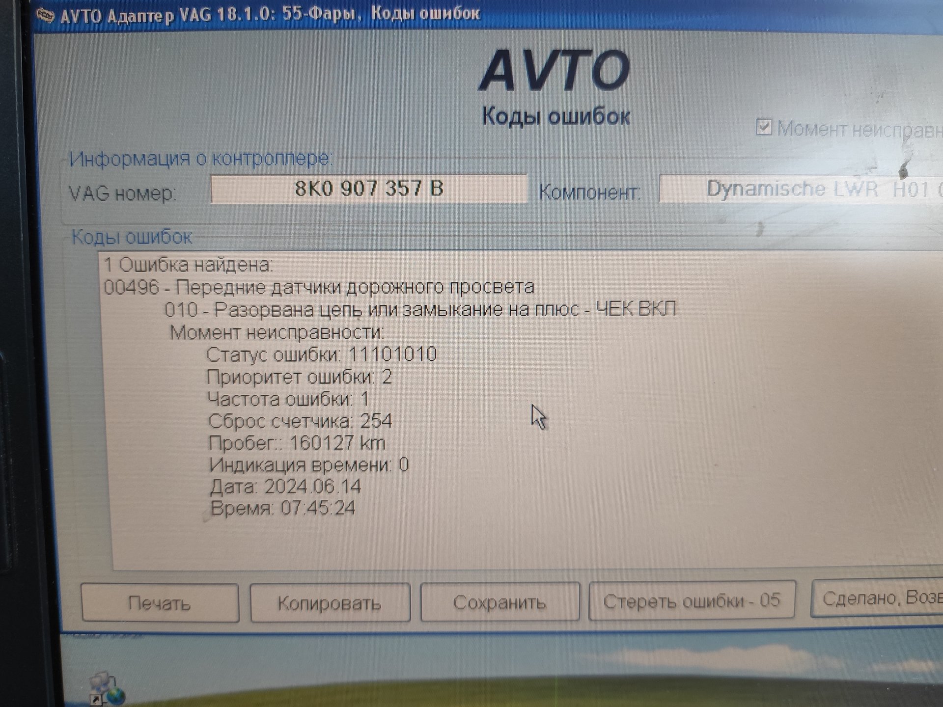

  1. Beriks
    Beriks Новичок
    28 мар 2009
    72
    А6/С6 2.4А 2006г.
    Здравствуйте! Такая проблема. Кз или обрыв переднего датчика дорожного просвета. Снял датчик. Проверил питание на клемме. Там 7.6 вольт Это нормально? Сам датчик разобрал, кинул питание +5 в. на выходе пусто. Дорожки целые, детали с виду тоже (смотрел внимательно под линзой..

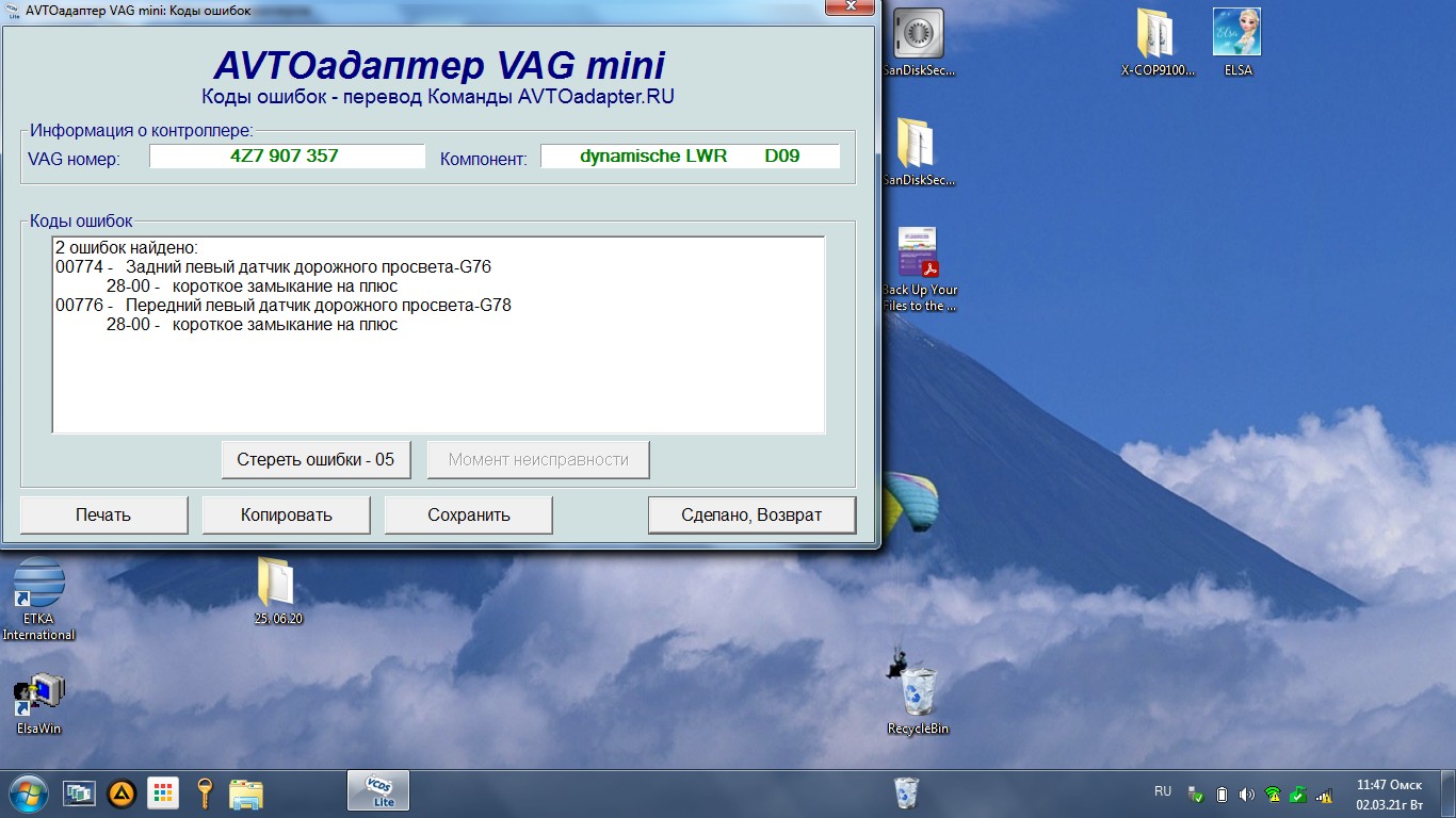

    Здравствуйте.
    Загорается неисправность корректора фар: причем загорается только в случае если скорость более ста км\час: короткое замыкание на плюс по обоим датчикам одновременно. При скорости менее ста км\час неисправность не возникает.
    Может у кого было подобное или есть идеи?

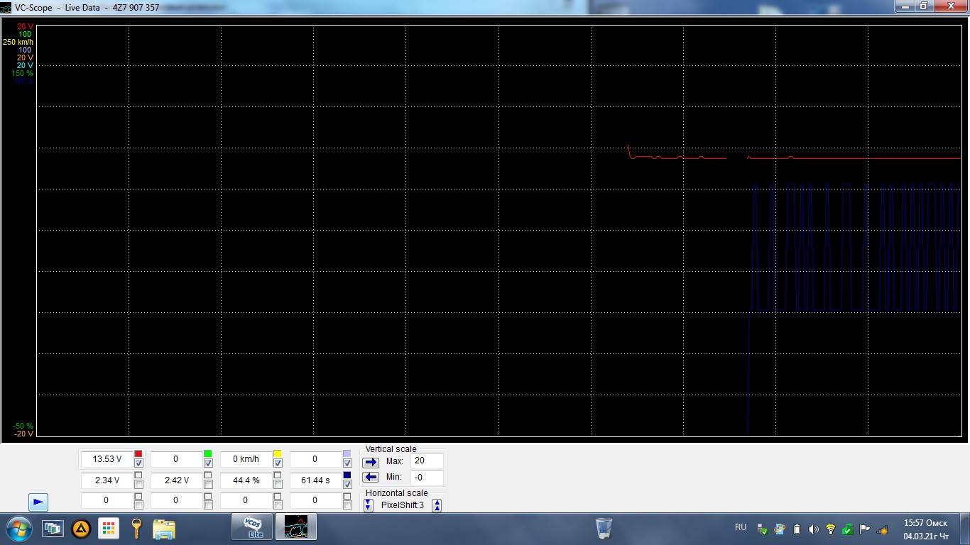

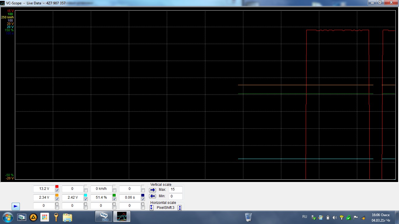

  5. Tramp9
    Tramp9 Новичок
    8 июн 2012
    61
    Омская обл.
    A4 B6 1.8T QUATTRO AMB 04г.
    график работы без ошибки блока фар
  6. Tramp9
    Tramp9 Новичок
    8 июн 2012
    61
    Омская обл.
    график с ошибкой блока фар

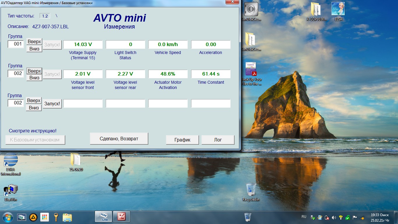

    Синяя линия "time constant"
  8. Tramp9
    Tramp9 Новичок
    8 июн 2012
    61
    Омская обл.
    И что значит "time constant" ?
    При работе без ошибки на приборке "time constant" в пределах от 0,06-3,4 s
  9. Tramp9
    Tramp9 Новичок
    8 июн 2012
    61
    Омская обл.
    И ошибки по корректору фар когда "time constant" скачет до 30-60 s, напряжение по датчикам ровное при этом
