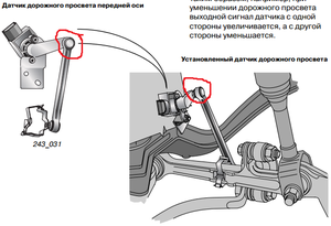

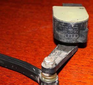

    Может есть тут кто то кто имел дело с заменой снятием ремонтом датчика дорожного просвета.
    Авто audi a6 c5 allroad 2004.
    Конкретно передний левый датчик интересует ктороый по схеме G78.
    ВОПРОС: Как отсоединятеся тяга в месте помеченном красным на картинке???
    Там вроде шарнир этот (место выделеное красным) имеет внтри себя имеет резиновое кольцо и за счет этого кольца получается достаточно подвижное соединение.
    Или см. каритнка из первого сообщения этой темы. Шарнир на переднем плане. Вот он разбирается?
    Если пробывать просто тянуть эти два элемента в разные строны относительно оси шарнира, то они у меня не разъединяются.
    Хотя может быть надо сильнее усилие, но боюсь сломается один из элеметов или на датчике или тяга.
    Откручивать что то надо?
    P.S.: Я хочу отцепить датчик от тяги, не снимая тягу с рычага подвески :) Т.е. что бы тяга осталась на рычаге подвески а датчик снять :).
    сам отвечаю: ВСЁ РЕШЕНО! ПРИ ХОРОШЕМ ОСВЕЩЕНИИ всё видно. ключ рожковый на 9 и накидная головка на 10 и откручивается тяга.

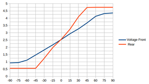

    Долго ездил с горящей индикацией неисправности датчика дорожного просвета, решил разобрать посмотреть датчик 4B0907503A - был отгнивший фильтр один и датчик холла. Вместо прежнего ДХ попробовал поставить UGN3503, он 3 ногий, но нормально становится, а т.к. он чуть толще пришлось чуть надфилем доработать насадку - пластик и металлические половинки, но оказалось что регулировка работает в другую сторону, перевернул ДХ на 180 градусов относительно средней ноги из-за пришлось снять фильтры и сделать перемычки, чтобы опенять местами ноги OUT и VCC. Залил всё парафином, крышку подправил и залил шов эпоксидкой.
    Вот фотки процесса: https://goo.gl/photos/rY6m7nB2aRN6sgMp9
    Новый ДХ имеет более широкий угол регулирования по сравнению со старым датчиком, вот сравнение:

    График приложил.

    Пока вопрос: дапазоны показаний датчика дорожного просвета настраиваются в блоке 55 или нет?
    В принципе, с этим датчиком среднее положение будет правильное, а диапазон регулировки сильно снизится относительно среднего положения.
