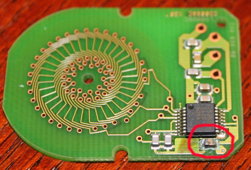

    Отремонтировал и я свой датчик дорожного просвета только задний(Audi A4 II 1.8 T quattro).я его разбирал до прочтения этой темы промыл окисление спиртиком собрал и ноль!Поискал,нашёл эту тему и ремонт удался.SMD кандёрчик выпаял со старой материнской платы от компа,востановил дорожку она у меня сгнила прямо в сквозном отверстии платки(бывает и такое)!Ну в общем WiNNER-S СПС тебе за отчёт очень помог!!!

    В общем бери старую материнскую плату(например) и выпаивай кондёр корричневого цвета как и твой(чёрные,белые это диоды или сопротивления) только он больше размером такого же размера на своей материнке я не нашёл!

    Добрый день, Горит лампа подвески, и не работает автокоректор. Снял ошибки, показал передний левый датчик. Заменил местами передние, показывает теперь передний правый, т.е. проблема в датчике. Вскрыл, следов коррозии нет, все промыл пропаял. на свякий случай прицепил ка на первом посте, питание "+5", "-", и с выхода снимаю показания, и там идут показания в миливольтах от 1,3 до 1,9. Куда копать не подскажите?

    Чип похоже сдох, если не видно повреждений платы и SMD элементов.

    Понятно, просто думал быть может еще нанесенная дорожка что к рычагу крепится тоже влияет как то, она такое ощущение не вся равномерно нанесена (как графит выглядит). Поглядел почем чипы, и решил заказать Б/У рабочий датчик. нашел в Москве за 1200.

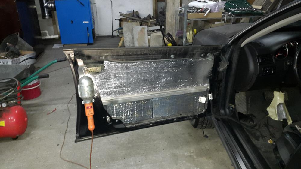

    Ясно, Но при смене положения уровня подвески видно что свет корректируется, если раньше на передней стене он тоже подымался опускался, то сейчас держит точку, если авто подымается и опускается.
    Пока еще в гараже стоит, не езжу, делаю шумку дверей, и меняю микрик. Закончу когда, то смогу проверить когда поеду по городу.
    Оказывается так замечательно снимаются рубашка и рамка бокового стекла с зеркалом в сборе, всего 4 болта и вся дверь становится легко доступна для шумоизоляции. Могу сделать фото отчет всего, если кому интересно.
