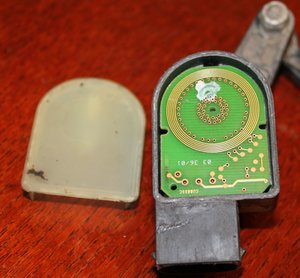

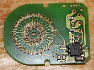

    Основная причина выхода из строя этих датчиков - конденсат.
    По сути они вечные, но не в случае с ВАГом. Здесь ломается даже то, что не может сломаться никогда :D.
    hella плохо позаботилась о влагозащите, не покрыв плату лаком, в результате от накапливающейся внутри воды идет электрохимическая коррозия.
    Откуда там образуется вода - непонятно. Крышка на моем датчике была приклеена плотно. Единственное маленькое отверстие есть в разъеме, оно сделано для выравнивания давления внутри корпуса при изменении температуры. Вероятно оттуда со временем и насасывает. Факт тот, что после вскрытия внутри корпус был весь мокрый.

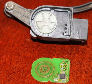

    Итак, вскрываем крышку ножом, ищем где что закисло, отмываем, ремонтируем.

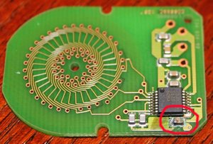

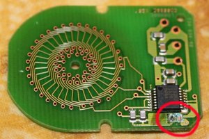

    В моем случае был скисший фильтрующий керамический конденсатор по питанию и дорожка +5в, с которой и идёт питание от разъема на микросхему. Расположение микросхемы не очень удачное. Она как раз стоит снизу корпуса, куда и стекает конденсат.
    Емкость конденсатора установить не удалось, но в данном случае это не критично, припаял то что было в наличии подходящего размера, 2,2мкф х 50в.
    После ремонта отмываем и покрываем плату с двух сторон водостойким алкидно-уретановым лаком, не забывая оставить открытые контактные площадки для ножек разъема.
    Изначально контакты разъема просто вставлены в отверстия платы внятяг, но после снятия-установки платы есть вероятность что контакт уже будет ненадежным, поэтому их лучше пропаять.
    Собираем, проверяем...
    Компрессия! :rock:
    Приклеиваем крышку на место. Можно вместо крышки залить плату сверху термосоплями из пистолета и погреть феном для выравнивания поверхности. Смазываем суставчики и наш восстановленный датчик лучше нового :nod:

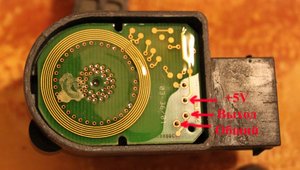

    Можно снять сам датчик, подать на него внешнее питание 5в, и посмотреть что на выходе. У него используется всего 3 ноги. Общий, +5в и выход. Общий и +5в без проблем вызваниваются на штатном разъеме при включенном зажигании. На сигнальном напряжение должно меняться в зависимости от угла поворота рычажка.

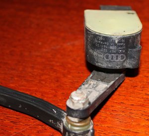

    вот мои внутренности
    видимо проблема в проводке, барахлил сначала в дождь, зимой в слякоть.А вот послдние 2 недели горит постоянно. Там на разъем чем то улит был, видимо уже ремонтировали. Никто не в курсе какой разъем и провода там используются?:(

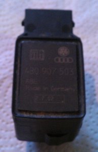

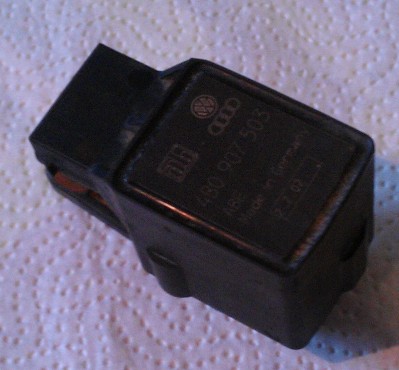

    А кто- нибудь пробовал чинить датчик от А6 номер 4В0 907 503 вчера снял, пока слабо понимаю как его разобрать?

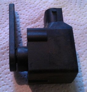

    В том то и дело, что различаются- на вашем отчетливо видна крышка,а на моем вообще непонятно как его вскрыть, буду пытаться ибо ценник весьма негуманный.
    Фото выкладываю, сверху на взгляд крышка словно залита, хотя пробовал ковырять - не поддается, попробую нагретой иглой сковырнуть, процесс опишу ниже.

    фото в студию. ну и плюс помыть его надо, будет все видно. У меня именно так и было, пока не помыл вообще не знал где крышка.
