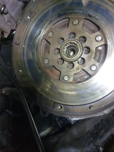

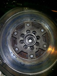

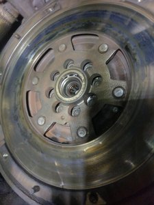

    Приветствую всех, особенно тех, кто умеет лечить по фотографии )))
    Взял я тут недавно AllRoad (2004, BAU, мех) с ахиренной вибрацией на холостых, предварительный диагноз был - маховик, вот, вчера добрался до него, увидел рассыпавшийся подшипник (фото щас будет). Собственно в заголовке темы вопрос - имеет ли смысл отдавать это на восстановление или сразу покупать новый комплект?
      323,2 КБ
      30
      322,4 КБ
      31
      541 КБ
      27
      585 КБ
      26

    Если для вас покупка нового двух массового маховика не в напряг то покупайте новый. Новое всегда лучше старого. https://www.autodoc.ru/man/1313/part/415014510
    Я бы рассмотрел вариант замены подшипника, если нет сильного износа и других недостатков.
    Так что на ваш заголовок мой ответ с запятой "Ремонтировать
    , нельзя выкинуть (маховик)"

    тут даже вопрос не столько напряга, сколько продолжительности жизни ремонтированного изделия? кто-то пробовал катать на этом? как оно ходит? стоит ли овчинка выделки?

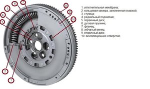

    Главная проблема двух массового маховика это внутренности его а именно b2ap3_large_534636_20160226-093352_1.jpg
    Если вы на данный момент можете проверить как на видео о исправности внутренних потрохов и они в допуске то замена подшипников целесообразна.
    С такой проблемой по подшипнику я не сталкивался, но тему по двух массовым маховикам год назад изучал и если биение не убило его потроха то можно обойтись заменой подшипников.
