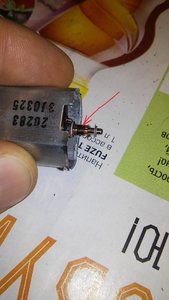

    Дошли наконец руки разобрать свой моторчик. Уточните,чего там чистить-то? Вот ту часть,что я стрелкой указал и все ? Внутрь не лезть ? (хотя туда и не залезешь при всем желании,шестерня на валу мертво сидит,и не дает вынуть штырь с намоткой из корпуса)
    И еще вопрос - в какой последовательности одевать резиновые колечки на шток? Там два маленьких и одно побольше. У меня при разборке они слетели,не успел увидеть как они одеты

    17.860

    И еще вопрос - при разборе электрической части старая прокладка выглядит уже непригодной. Кто как назад собирал? Герметиком мазали или еще как ?

    Вот как на фото надеты - так и ставить (бОльшее к коллектору, меньшие к подшипнику)
    Тут для понимания надо вникнуть в тонкости фунциклирования системы ;) Суть проста: моторчик управляется фиксированным по времени импульсом тока, а сам моторчик физически работает "от упора до упора" - в обоих крайних положениях он доходит до упора механизма и останавливается (и всегда - практически в одних и тех же положениях якоря), при этом импульс тока на нём ещё присутствует. В этот момент через обмотку и щёточный узел протекает ток, в несколько раз превышающий рабочий, из-за чего начинает происходить подгорание коллектора и щёток (напомню - каждый раз это происходит в одном и том же положении), чем дальше тем больше, и в результате в конце концов подгорает на столько, что уже не обеспечивается достаточная проводимость тока, чтобы стронуть моторчик в обратном направлении.
    Подключая снятый моторчик к аккуму - во первых, он по любому уже будет стронут от "стоп-положения", во вторых - за счёт количества оборотов (в замке он делает вполне ограниченное их количество туда/сюда), подгары частично самозачищаются, и в третьих - не происходит физическое стопорение моторчика в строго определённых положениях перед отключением.
    Почему не выходит из строя второй, блокировочный моторчик, хотя работает в таком же режиме "от упора до упора" - снова всё просто. Он меньшей мощности, и значит ток при его физической остановке значительно меньше, чем у основного мотора, и критического подгорания коллекторного узла не происходит. Ещё, возможно, на него подаётся более короткий импульс управления, и до упора он докручивает уже за счёт своей инерции.
    Один из моментов, почему после разборки/зачистки моторчик начинает нормально работать (но не всегда на долго) - в каком положении его поставите обратно в замок. Если он окажется поставлен в другом положении якоря от изначального - места останова окажутся на более живых участках коллектора, и он проработает дольше. Если волею случая станет как стоял - проработает меньше.

    Щёточная (графитовая) пыль забивается между ламелей коллектора и создаёт паразитную утечку/замыкание между ними, что сопровождается повышением тока и подгоранием. А основную причину нарушения контакта щёток с коллектором, я описал выше.

    Фото выше, в Вашем же сообщении в начале этой страницы.
