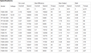

    Моторчики в замках дверей почти на все тачки (не только ауди) стандартные - отличаются практически только осью, вернее шестеренкой на нее надетой, но еще может быть частотой вращения. На нашу ауди в замке два мотора FC280 (F280) и FC130 (F130) - после этого в коде еще присутствуют другие буквы/цифры, которые как раз и отличают моторы от других марок машин.
    Если верить этой ссылке: http://keychips.blogspot.ru/, то у нас F280-343 и F130-506.
    Где купить именно эти - хз, можно ли перенадеть шестеренку от старого моторчика на другие F280, F130 - не знаю.
    Китайцы вот такую табличку подогнали:
    что по идее может означать, что может вполне подойти F130-505 (который хоть купить можно) заместо F130-506

    Вообщем нужны размеры моторов. Возможно там что-то из этой линейки: http://www.mabuchi-motor.co.jp/cgi-bin/catalog/e_catalog.cgi?CAT_ID=fc_280pcsc
    Однажды ремонтировал механизм складывания зеркал (http://admin.alfalinks.lv/en/node/31 ) на бемке и заказал эти японские согласно каталожным размерам. По номерам этой mabuchi-motor уже почти всё можно заказать.

    Да, mabuchi они же. И правильно - в зеркалах складывающихся тоже.
    Размеры определяются как раз первыми цифрами, что я указал - 280 или 130 - схемы размеров можно легко найти, в частности по вашей ссылке.
    Отличия уже дальше в усилии, оборотах, напряжении, шестеренке на валу.

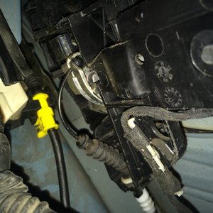

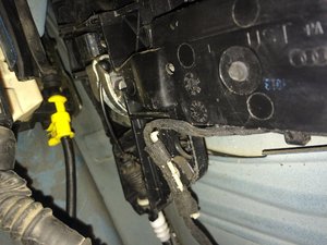

    Большое спасибо за подробную инструкцию, разобрал, почистил контакты - заработало (не работал замок после снятия с сигнализации.
    Но появилась другая проблема - если дернуть ручку в момент, когда машина закрыта, то как будто слетает тросик и ручка (снаружи) ходит вхолостую, даже если открыть машину потом, то все также и остается. Тросик отгибается и назад не возвращается
    Если ручку на закрытой машине не трогать, то все работает так, как нужно.
