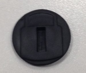

    Ручное запирание двери, на случай если аккумулятор разрядился и с ключа не закрыть. По часовой до щелчка.
