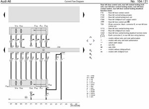

    в оригинале звучит так Locking Unit for Central Locking
    если к замку претензий нет, я бы проверил силовую цепь
    PS сейчас гляну и расскажу как
    PSS ... и еще: сам замок какие-то тяги двигает??

    попробуйте открыть дверь, опустить язычок замка, поставить на охрану и снять с пульта??
    по схемам: вечером выложу с подсказками

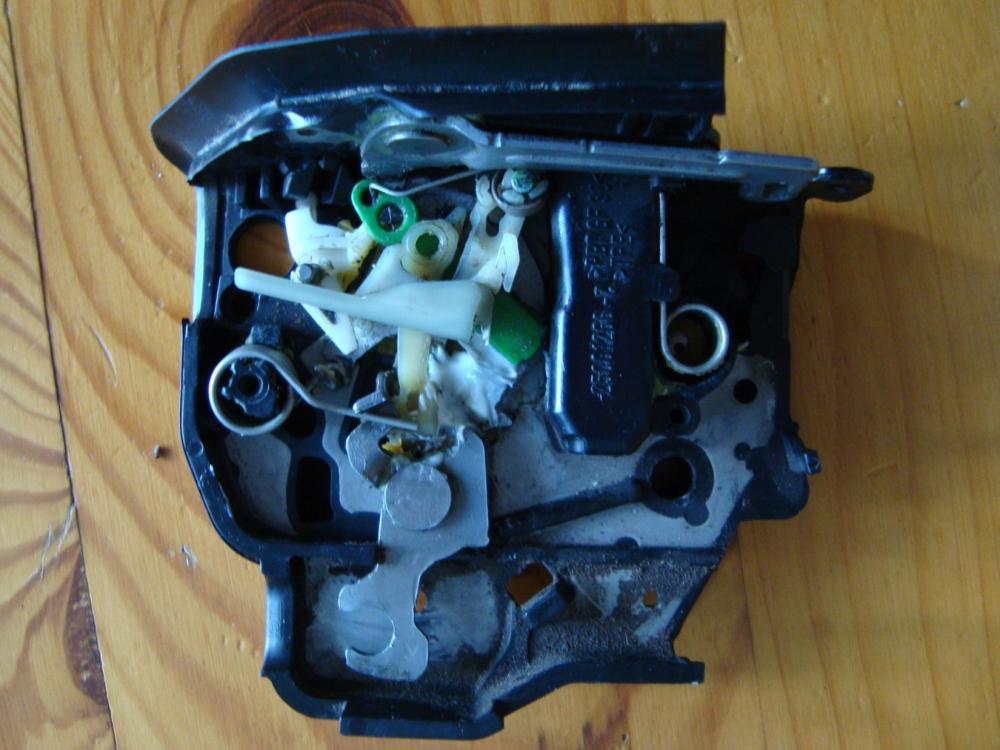

    От себя могу лишь посоветовать при разборке замка (отделения механики от электроники см рисунки выше) быть предельно аккуратным, при их рассоединении помогать отверточкой. Поскольку у себя я, по всей видимости, сломал пластиковое ушко где пластмаски, приводящиеся в движения моторчиками, входят в ответные части в "механической" части замка. Заметил это не сразу.

    Как обещал; не мешает посмотреть реле в блоке управления, которые включают моторчики:)

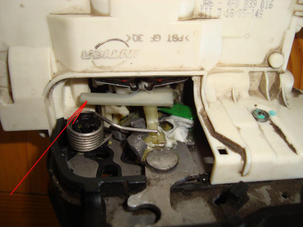

    замок разбирал!
    снимал без снятия стеклоподъемника и рамки
    разобрал по вашему фотоотчету!
    только когда собрал!
    на вашем фото http://www.audi-club.ru/forum/attachment.php?attachmentid=416474&d=1408293028 пружинка одна не в том месте стоит (та которая в зеленой тяге вставлена)
    она должна тягу прижимать http://www.audi-club.ru/forum/attachment.php?attachmentid=416494&d=1408294540
    после того как все почистил и помазал (мотор не вскрывал!)
    все работает уже неделю!

    а на рисунке обведи кружочком п-жста, что имеешь ввиду.

    Ту часть пружинки, которая ложится в "постель" белой тяги, можно совсем не использовать. Знакомому разбирали замок, просто откусили пасатижами ту часть, которая зацепляется за белую тягу... Полёт нормальный 2 мес.!!!!!

    в ушко зеленой тяги вставлена пружинка (или при разборе туда попала)
    так вот она должна прижимать белую тягу на следующей ссылки (стрелка на неё показывает!)
    я когда замок разобрал! то досканально принцеп работы изучил!

    я понял, что имелось ввиду,
    но как я собирал, уже не помню :)

    вставляется в ушко зелёной тяги......

    нет!
    не там должна быть эта пружинка

    погодь, скорее всего ты прав!!! Эта в ушко этой зелёной приблуды, вставляется тяга...
