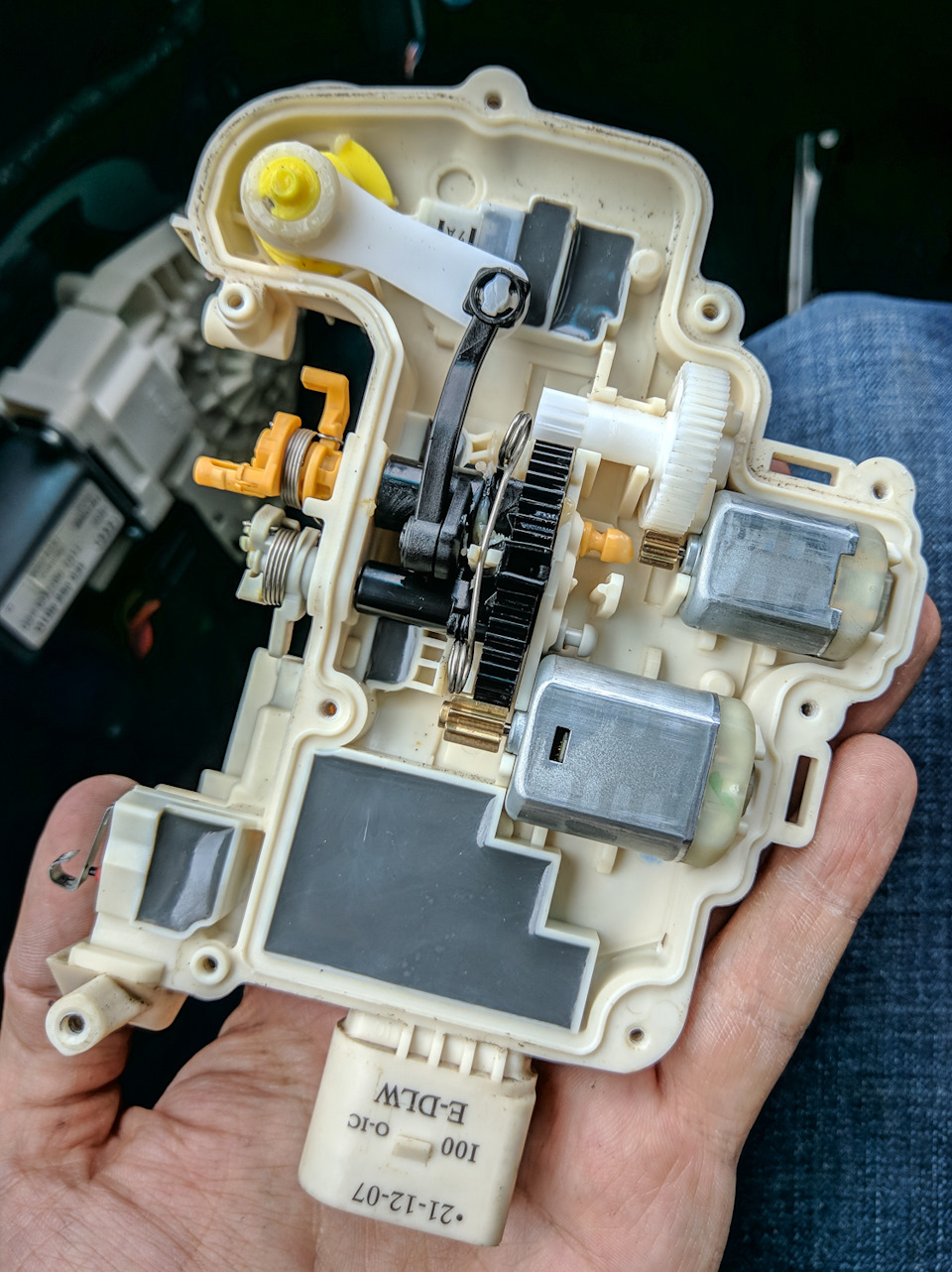

    Кто нибудь сталкивался с тем что замок водительской двери работает с брелка, кнопок, ручек но не работает личинка? Крутится, тяга в двери двигается но не запирает и не отпирает. Я год назад перебрал замок водителя с заменой моторчиков. До этого 3 других перебирал - т.е. не в первой. Но или что-то не так собрал (хотя непонятно что там можно не так собрать?!) или в замке чтото сломалось. Не могу найти не где принцип блокировки личинкой, как это работает? На замке есть желтая штука, которая отвечает похоже за блокировку. Как она блокирует замок и как к ней тяга от личинки подключена? [​IMG]

    В верхнем левом углу у Вас желтая штука в нее вставляется от механической личинки тяга, тоже было такое в эту желтую штуку не попал).

    Вот! Спасибо что откликнулись. А там тяжело попадать? Я просто год назад ставил замок после замены моторчиков (уже не помню подробности) но мне казалось что подключил как было - выходит нет. Я ставил замок без съема рамки стекла, на ощуп. Как эту штуку вставить? Реально ли без съема замка и рамки?
    Может есть фото или схема чтобы оценить визуально можно ли вставить без снятия рамки? Я сам не нашел - про замену моторчиков 100500 роликов, а тягу негде не видно.

    Так же снимал и ставил замок без съема рамки (тот еще тетрис), помучаться пришлось, но все решаемо. Замок открутить с торца и втравить тягу с личинки в замок. Да, там только на ощупь, еще пыльник пластмассовый мешает сильно, потом проверить не собирая обшивку. Фото к сожалению нет.
