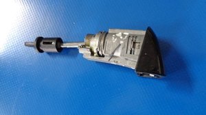

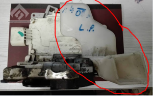

    Кожух снять лучше внутри двери, после того как открутить два винта, которые держат замок и блестящий винт фиксирующий этот кожух. Перед этим рекомендую снять личинку замка, там же в торце двери выкрутить винт, который спрятан под пластиковой заглушкой. Собственно кожух нужен для того чтобы затем проще было поставить личинку обратно. Кожух легко отделить от замка, он прикреплён к замку на одну защелку. Не сняв его внутри двери не вытащить замок наружу.

    зы... единственно,о чем жалею - наверно надо было тогда все-таки снять и выкинуть нах этот кожух,когда меняли замок и разбирали дверь. Чтобы в будущем,если опять нужно будет менять замок,хотя бы рамку со стеклом не снимать
