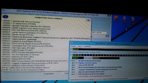

    Кодировку поменять 46-блока, 15-ый бит:
    C15,+0016384 = SAFE-Function deactivated (PR-A8U)
    Проще зайти в Coding Helper / Long Coding / типа того и там по ^^ тексту поставить "галочку".
    Проверил буквально "только что". После дективации safe-function можно открыть изнутри двери после запирания их с брелка. Что означает, что моторчик более не приводится в действие.
    В связи с чем коррекция: safe режим - при запирании дверей с брелка, блокируются внутренние ручки: доп.защита от проникновения в салон. При запирании с кнопки на вод.двери изнутри двери открываются и с и без активированной safe-function. По крайней мере, таковы мои наблюдения.

    Попробовал. После отключения этой функции у меня замки дверей с ключа просто не закрываются.
  20. Alex_z
    Alex_z Старожил
    13 июн 2008
    17.860
    Корея Северная
    A6 C7 2.0TFSI 2017
    В смысле с кнопки на ключе или именно ключом через личинку в замке?
    А я так и не понял,как отключать :dead:
    Где тут 15-й бит? У меня их всего 6
