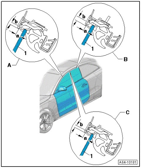

    Ну мануал, эт канеш я громко сказал )) Но вот что-то подобное:
    A — Стекло двери к стойке A l Размер зазора -a- = 5,3 мм l Размер зазора -b- = 2,2 ± 1,5 мм. -1- Дверное стекло q регулировка → Глава B — Дверное стекло к крыше спереди l Размер зазора -a- = 6,2 мм l Размер зазора -b- = 5,1 ± 1,5 мм. -1- Дверное стекло q регулировка → Глава C — Дверное стекло к крыше сзади l Размер зазора -a- = 6,7 мм l Размер зазора -b- = 3,0 ± 1,5 мм. -1-
    Приступаем к регулировке:
    Боковая регулировка:
    A — Возможность регулировки — дверь снизу, задняя q для прилегания верхнего края дверного стекла к уплотнению в крышной области q доступ снаружи, снимать обивку двери не обязательно. -1- Установочный палец -5- Дверное стекло – Для регулировки ослабить контргайку -2- и вращать регулировочный болт -1- с помощью ключа для внутренних болтов Torx. l При повороте влево стекло двери перемещается наружу. l При повороте вправо стекло двери перемещается внутрь. l После регулировки затянуть контргайку. – После регулировки затянуть контргайку -2-. -2- Контргайка — 9 Нм -3- Дверь -4- Стеклоподъемник B — Возможность регулировки — дверь сверху, задняя q для смещения дверного стекла в шахте двери наружу или внутрь q доступ после снятия облицовки двери → Ремонтная группа70 -1- Установочный палец -5- Дверное стекло – Для регулировки ослабить контргайку -2- и вращать регулировочный болт с помощью ключа для внутренних болтов Torx. l При повороте влево стекло двери перемещается наружу. l При повороте вправо стекло двери перемещается внутрь. – После регулировки затянуть контргайку -2-. -2- Контргайка — 9 Нм -3- Дверь -4- Стеклоподъемник C — Возможность регулировки — дверь сверху, передняя q стеклоподъемник спереди надежно закреплен, его невозможно отрегулировать. -3- — дверь -5- — стекло двери -6- — гайка стеклоподъемника — 9 Нм D — Возможность регулировки — дверь снизу, передняя q стеклоподъемник спереди надежно закреплен, его невозможно отрегулировать. -3- Дверь -6- гайка стеклоподъемника — 9 Нм
    Регулировка по высоте:
    A — Возможность регулировки — дверь снизу, задняя q для прилегания верхнего края дверного стекла к уплотнению в задней крышной области q доступ через отверстия в нижней кромке двери, снимать обивку двери не требуется. -1- Стеклоподъемник -2- Установочный винт – Для регулировки по высоте поворачивать регулировочный болт -2- ключом с внутренним шестигранником 4 мм. l 1 оборот = 1 мм хода регулировки -3- Дверное стекло B — Возможность регулировки — дверь снизу, передняя q для прилегания верхнего края дверного стекла к уплотнению в передней крышной области q доступ через отверстия в нижней кромке двери, снимать обивку двери не требуется. -1- Стеклоподъемник -3- Дверное стекло -4- Установочный винт – Для регулировки по высоте поворачивать регулировочный болт -4- ключом с внутренним шестигранником 4 мм. l 1 оборот = 1 мм хода регулировки
