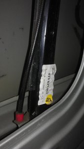

    Вот что стояло у меня в пасажирской двери:

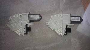

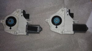

    Вот моторчики (слева старый, справа новый) как видно, они абсолютно идентичные, блок управления оставил старый (т.е. заказывать с новой трапецией новый БУ смысла нет, все будет работать и так):

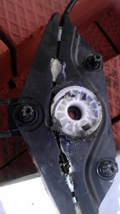

    Вот собственно причина всех заморочек, тросс изнашиваешься, расслаивается на нити, и пластиковые элементы начинают зажовывать раскрученные нити тросса, пока весь механизм не заснет в мертвом сне.

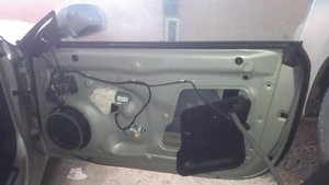

    Кстати, чтобы проверить какая трапеция стоит (глянуть ее номер) ну и вообще убедиться, в чем проблема, можно снять обшивку двери, делов минут на 10-15 (6-8 винтов открутить, точно уже не помню), и можно глянуть, порванный\изношенный троссик, сразу будет видно через отверстия в двери, после снятия обшивки:
