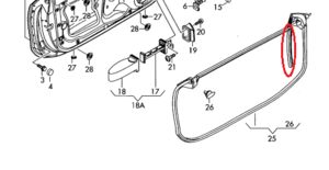

    Решился таки самостоятельно разобраться с этим скрипом, достал. Почитал инфу про разбор двери А4 http://www.audienthusiasts.com/Project_DoorLighting.html, прикупил клипсосниматель (так как набора лопаток из ссылки в наличии не нашел) и на свой страх и риск начал. На других форумах читал, что действовать нало осторожно, ибо конструкция клипс располагает к их поломке при снятии. Кстати снятие общивки на А5 совсем не похоже на А4, так что та ссылка лишь примерно описывает процесс, но схожие моменты есть.
    В итоге, прочистил все уплотнения, смазал все что можно, и направляющие, и ролики, и тросики - НЕ ПОМОГЛО!!! Гонял туда-сюда стекло, слушал откуда скрип идет. НА оследок увидел в передней части двери (та что к петлям ближе) какую-то направляющую, черную и магкого материала. Похоже это часть уплотнителя, на рисунке обозначил красным.
    Побрызгал в щель WD и О ЧУДО!!! Скрип пропал!!! Посмотрим, на долго ли этого хватит.
