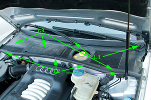

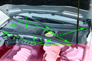

    1.1. Снимаем поводки стеклоочистителей. Для этого ковыряем отверточкой или (в моем случае) пальцем пластиковые заглушки ( поз. 1.1) и получаем доступ к гайкам на 13, которые легко откручиваются торцевым ключом. затем буквально отдираем поводки с посадочных мест. В итоге у нас остается голое стекло с ребристыми концами пальцев.
    1.2. Отдираем (она довольно легко снимается) резинку 1.2 и снимаем пластиковую крышку 1.3

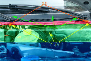

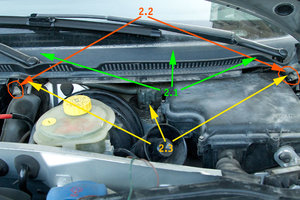

    2.1 Отдираем пластиковую накладку 2.1, предварительно сняв металлически клипсы 2.2. На рисунке показаны только 2 клипсы, третья клипса находится с другой стороны в самом краю. Снимаются легким движением. Эта "пластмаска" выдиралась с боем, на ней оказались остатки клея лобового стекла, поэтому она сопротивлялась. В итоге получаем доступ к спрятавшимся под этой "пластмаской" болтам крепления самой трапеции - поз. 2.3

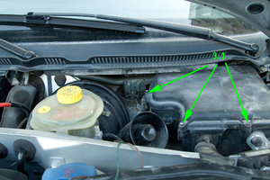

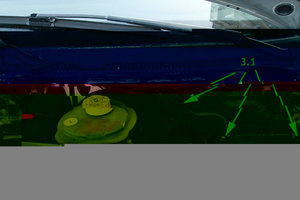

    3.1 Так как вынуть трапецию из этого пространства у меня не получилось, пришлось откручивать болтики 3.1 (они есть еще с внутренней стороны этой пластиковой коробки) с коробки с "мозгами". Если я правильно помню, всего 6 болтов. Дальше снимаем крышку, отстегиваем розетки от мозгов, мозги в сторону, пластик приотдираем и отодвигаем, чтобы вытащить уже высвобожденную трапецию.
