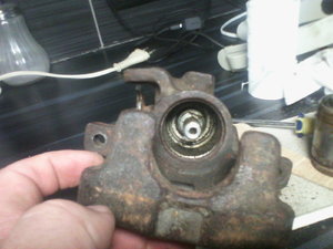

    Всем добрый вечер.
    Народ помогите, что дальше делать нипойму.....
    Кучу тем перечитал, нигде не показано, что делать.
    Стопорное кольцо внутри поршня снял, но ничего не вынимается.

    Если ты про вал стояночного тормоза, то кияночка поможет.
    (если точно не ошибся - перечитай отчеты)
    Да разбирай все, в том числе внутренности поршня - там тоже много грязи.

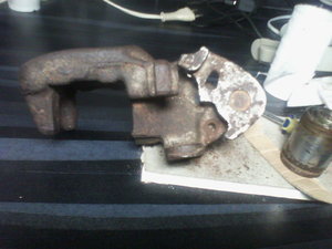

    Нет, флажек, я расходил, но что б его вынуть, надо вынуть шток с резьбой, что на первом фото, но он что то не вынимается, хотя стопорное кольцо я снял....
    Фактически все отчеты про суппорт, у которых флажек стояночного тормоза с торца,

    Этот валик что торчит туговато вылазит, просто надо чем нить взять за него и потянуть хорошенько

    Да, спасибо, нашел тему, там все разжевано.
    Когда всё сделаю, если получиться, выложу отчет)

    Там потом очень неудобно этот стопор ставить, я в своё время из старого суппорта сделал приспособу чтобы пружину сжимать, тогда можно подлезть стандартными стпоросъёмниками, а так что только не делал неудобно пипец подлазить, а С приспособой за 5 мин собрал. В общем из старого поршня вытащил ты часть что на валик накручивается, сточил поршенек и обточил под головку на 13, её накручиваешь на валик, она же пружину и сжимает.
