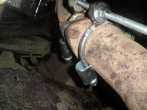

    Всем привет.Собственно трабла в следущем-после мойки выезжал я на скорости пьяной черепахи и наехал на лежачий полицейский,деланный таджиками...Он выпуклый сильно и очень короткий..задел-пошел жуткий рев со стороны моторного отсека.Приехал на сервис-смотрим-оторвалась приемная труба от коллектора выпуска...три шпильки сгнили от времени и уже не держали,так что я их "добил":rofl:ладно,что делать?Варианта два-либо сверлить на месте но только под две шпильки,либо снимать коллектор и делать на верстаке.Второй вариант отпал сразу по причине его стоимости и длительности проведения.А вот с первым приехал на Варшавское шоссе к другу,который мне посоветовал мастера по....грузовикам!Сказал-шпилькосверлитель от Бога.Ну я к нему-он посмотрел-можно высверлить.В общем туда сюда три сверла приказали долго жить,высверлена одна шпилька,впереди чугуняка коллектора.Сразу оговорюсь,присутствовал при процессе лично.Ни перекосов,ни непрофесссионализма сверления замечено не было.Во всем виновата немецкая сталь!:rock:В общем, после недолгого обсуждения было принято решение использовать следующую конструкцию(см.фото).Поставили,езжу третий день,пока (тьфу,тьфу,тьфу)никаких нареканий

    скорее на машине неудобно(не возможно) обеспечить соосность сверла оси шпильки...
    и как ни банально,тупое,посаженное сверло....
    сталь на шпильке покрепче русских шпилек,но не в разы....
    новое немецкое,японское сверло из магазина за 50-70руб на НИЗКИХ !!! оборотах сверлит без особых напрягов..:nod:...
    если сверло "увело",можно просверлить насквозь 9-10мм и ставить болт подлиннее ,если болт не один ,их шляпки можно "сварить" между собой от "проворота"....:hi:....

    ну может быть,но там реально неудобно.Я сегодня протяжку сделал,законтрил все это дело и забыл о том,что рев шел,как от сбитого мессершмидта:)
