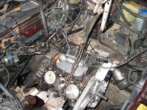

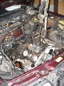

    Вчера еще раз померял блок.
    И решил расточка.
    Блок можно снять не снимая радиатора и шлангов кондиционера?
  12. PoMaksimus
    PoMaksimus Живу я здесь
    18 фев 2005
    3.478
    Audi, не Audi
    Ответ: Ремонт V6
    можно - места там вагон...
    вот фотки (Михасик мутил)
  13. Yuri71
    Yuri71 Живу я здесь
    6 май 2005
    4.261
    Тульская обл.
    Ответ: Ремонт V6
    Спасибо.
    Сегодня куплю лебедку и в бой.
    Кстати где точат движки ДОСТОЙНО?
    Что-бы все было идиально.
  14. Mihasik
    Mihasik Живу я здесь
    23 фев 2005
    1.016
    Большая+Маленькая
    Ответ: Ремонт V6
    +1 подтверждаю. Места просто море. Не то что теперь у меня R5 AAN
