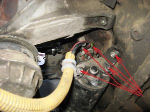

    Итак, снимаем аккумулятор, через отверстие в его площадке откручиваем верхний болт крепления стартера.
    Второй болт откручиваем из-под машины - так удобнее. Трещотка при этих операциях приветствуется.

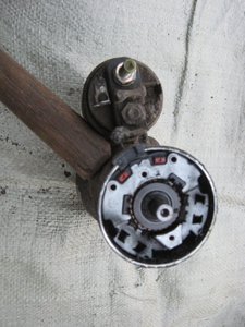

    Далее откручиваем гайку силового кабеля, снимаем разъем включения стартера и откручиваем две гайки и еще один болт крепления с шестигранником внутри. На фото они помечены стрелками.
    Дергаем стартер чуть назад от маховика - и он легко вытаскивается из своего гнезда.

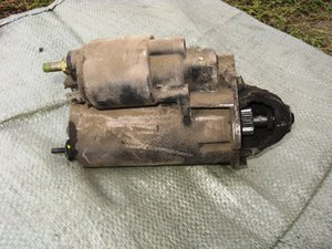

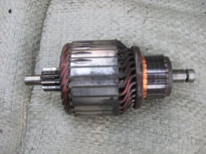

    Вот он, стартер Ауди -

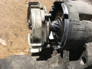

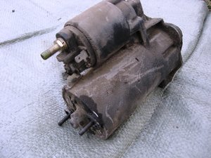

    Еще одно фото - сзади.

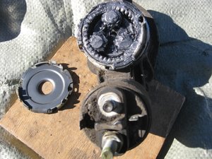

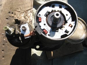

    Выкручиваем два винта, держащие крышку-пыльник и снимаем ее. Под крышкой есть уплотнительное колечко - не потеряй те его.

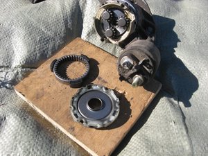

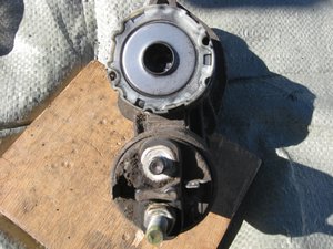

    Снимаем с вала стопорную и упорную шайбу, откручиваем гайки двух шпилек (у меня выкрутились сами шпильки) и снимаем заднюю крышку. Под этой крышкой тоже имеется уплотнительное колечко - не теряем.

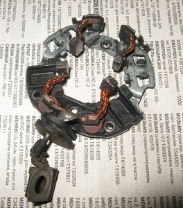

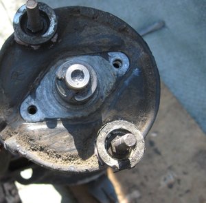

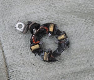

    Откручиваем гайку с кабеля щеточного узла и вытаскиваем щеточный узел.
    Вот такая у меня оказалась красота -
    Как видите, внутреннее чувство не обмануло меня и на этот раз - щеткам оставалось жить совсем недолго.
    Щеточный узел требует замены, а потому снимаем с него держатели щеток, протираем его и готовимся идти с ним в магазин после разборки стартера.
    Почему не стоит покупать новый щеточный узел до разборки стартера?
    - Потому что их бывает несколько видов, в зависимости от установленного на машине стартера. Купишь не тот - и аля алю, гони гусей... :uhoh:

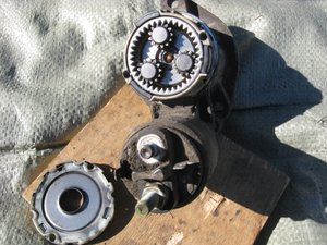

    Далее - под якорем видим защитный экран редуктора -
    Снимаем его -
    Смазки в редукторе, как видно, тю - тю... :(
    Под планетаркой смазки тоже :mad: тю-тю -
    Не, небольшой слой смазки там был заметен, но для работы редуктора я бы напихал побольше.
    Чего ее жалеть-то?
    Бендикс я снимать не стал - и так видно, что там все более-менее нормально, смазки только тоже не видно... (((

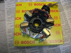

    Одеваем на якорь корпус с магнитами и вытаскиваем купленные щетки -
    Китай я решил не брать - как-то не хочется лезть в стартер среди зимы или вообще где-нибудь в лесу... Не тот это узел, на котором экономить надо! :ded:
