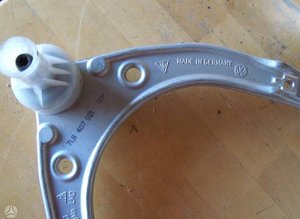

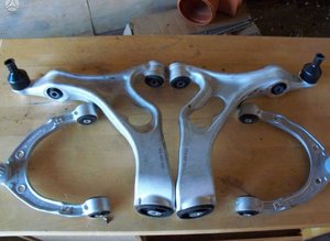

  8. CO12
    CO12 Участник форума
    24 авг 2012
    127
    Q7
    Как-то так...

  9. Aster
    Aster Живу я здесь
    12 дек 2012
    1.206
    Q7 4.2tdi BTR SL
  10. аудюшка-Q7
    аудюшка-Q7 Новичок
    17 ноя 2013
    14
    Q7/3.6 07г.
    шаровая
    Брат на ЕТКЕ смотри цены!
  11. CO12
    24 авг 2012
    127
    Q7
    я хватанул вес етот комплект за 200 euro, в Литве. Наверное сперли где-то. :) При наших ценах в 250 euro за нижний рычaг и 170 euro за верхний.
