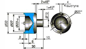

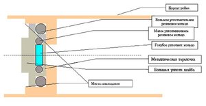

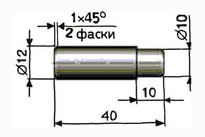

    9. Установка уплотнений. В чистую, сухую трубу ставится пакет уплотнительных колечек, тарелочек в обратной последовательности:
    Схема №1
    Очень важно уплотнительные кольца ставить аккуратно, чтобы все они стали на свои места. Далее, Приспособой №2 запрессовать большую металлическую уплотнительную шайбу в корпусе рейки (трубе). Корпус рейки через деревянный брусок упереть в пол и несильными ударами молотка по Приспособе №2 через отрезок водопроводной трубы запрессовать большую металлич. уплотнительную шайбу (сделана из мягкого металла, поэтому, сильно бить не надо).

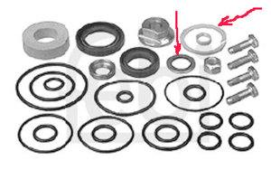

    Уважаемые Властелины колец, подскажите кто знает в ремкоплекте для ремонта рулевой рейки Febi, есть разрезное пласмассовое кольцо и шайба металлическая с резинкой всредине - для чего они нужны, где устанавливаются.
    Всю рейку разобрал нигде не нашел таких деталей!
    На рисунке помечены красными стрелками.
