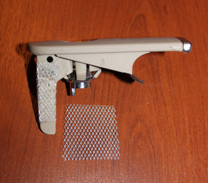

    Как то в студёную пору бардачок не захотел открываться - сломался штырёк на ручке, которая открывает бардачок.
    Неудачно клеил этот штырёк несколько раз.
    Но тут ребята-кузовщики подсказали красивый метод.
    Сделал. Вышло красиво и изящно.
    Соединил отломившиеся части с помощью сеточки для ремонта бамперов - приложил на место стыка, нагрел паяльником и вдавил её в тело пластмассы. Потом обернул вокруг штырька и точно также вдавил сеточку с другой стороны.

    Молодец! Я тоже клеил несколько раз, потом пластины металические вытачивал и приклеивал/припаивал - не помогло. Надеюсь данный вариант более надежный. Я в итоге купил новую, надоело мучаться.
