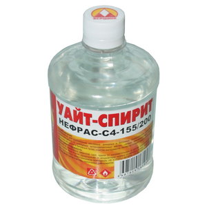

    1.Берём любой обезжириватель (бензин или уайт-спирит),протираем резинку.

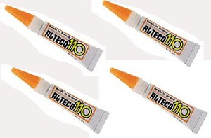

    2.Увлажняем резинку обычной водой,наносим на место склеивания супер-клей (можно использовать любой клей,он только необходим для временной фиксации места повреждения,а вода нужна для ускорения времени склеивания,иначе руками держать замучаетесь).
    3.После склеивания,на месте повреждения образуется белый налёт,который ничем кроме механического способа не стирается.Не пытайтесь его устранить,так как шов хрупкий.

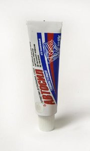

    4.Далее берём герметик "Авто-сил"(Казань,Чёрного цвета),и наносим на резинку.Снаружи просто замазываем шов,а с внутренней части двери наносим толстым слоем,создавая утолщение. Ждём 20 минут,не трогая молдинг, герметик подсыхает создавая слой наподобие сырой резины.

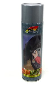

    6.Через сутки,покрываем резинки аэрозольным "Антигравием",чёрного цвета.Ждём пока высохнет и пользуемся!
