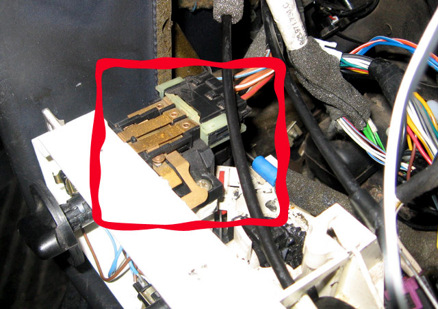

    И вот мы видим сам механизм:
    Снимаем контактную группу: откинем синий и коричневый провода с штекерами, (я их заизолентил, хот зажигание и выключено), отвинтим два самореза, и отстегнув разьем (НЕ помогайте отверткой! Аккум вы не отключили и может коротнуть, а заикание я не лечу :rzunimagu ) стаскиваем его от себя, в сторону капота, можно помочь, спереди панели подтолкнуть два черненьких выступа. У меня пошло лехко. Фото не сохранилось, но если вы его сняли, то все поймете.
    Эта черная штука, которая осталась на белой панели- сам корпус регулятора, а спиральный заход на нем и исполняет переключение скорости. При повороте его размыкаются контакты, и на двигатель идет все большее напряжение, минуя балластные резисторы. Эти медные полоски с контактными площадками и образуют матрицу 2х2, которая в положении "1" дает малое напряжение, коммутируя 12 вольт на все резисторы,а в положении "4" пускает 12 Вольт напрямую. Обратите внимание на N24, это термопредохранитель.
    Так вот моя вторая скорость не работала из-за окисления контактов, я взял полоску "нулевой" шкурки около 4 мм. шириной и приподняв контакты и просунув ее под ними, вытягивал, снимая слой окислов. Померяв сопротивление после чистки, был приятно удивлен: практически ноль! А до чистки скакало до 50 Ом.
