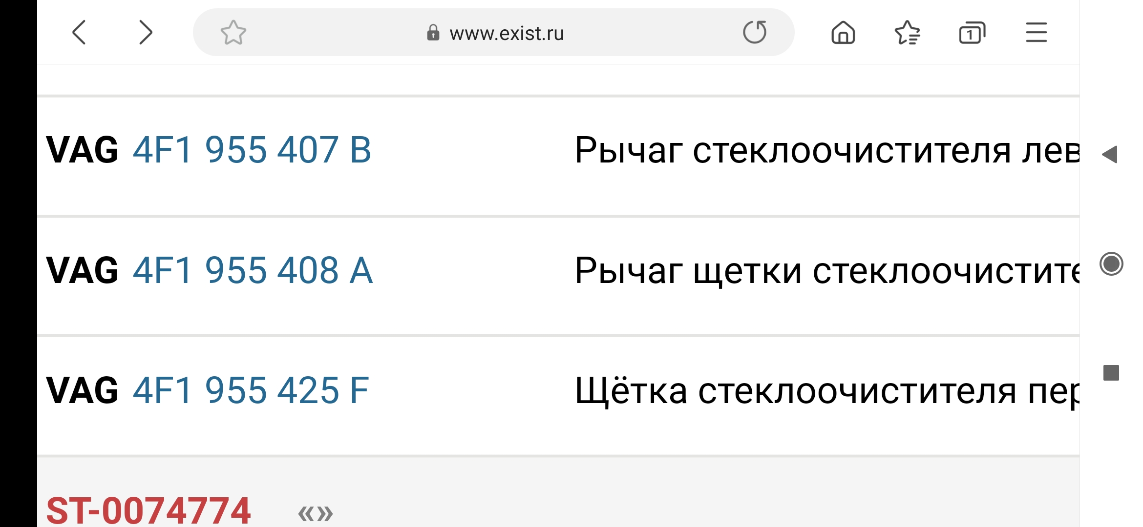

    Недавно столкнулся с такой проблемой. взял по каталогу новый поводок и всё стало замечательно. Цена примерно 1500р.
    VAG 4B1 955 407 D
    Поводок стеклоочистителя левый.

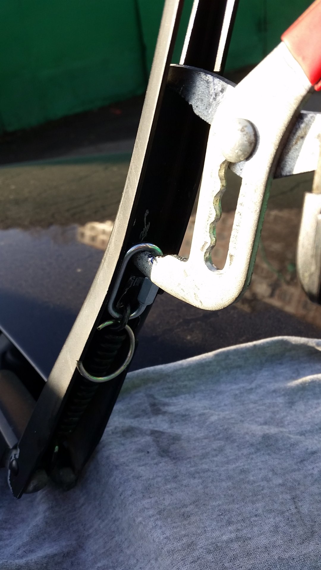

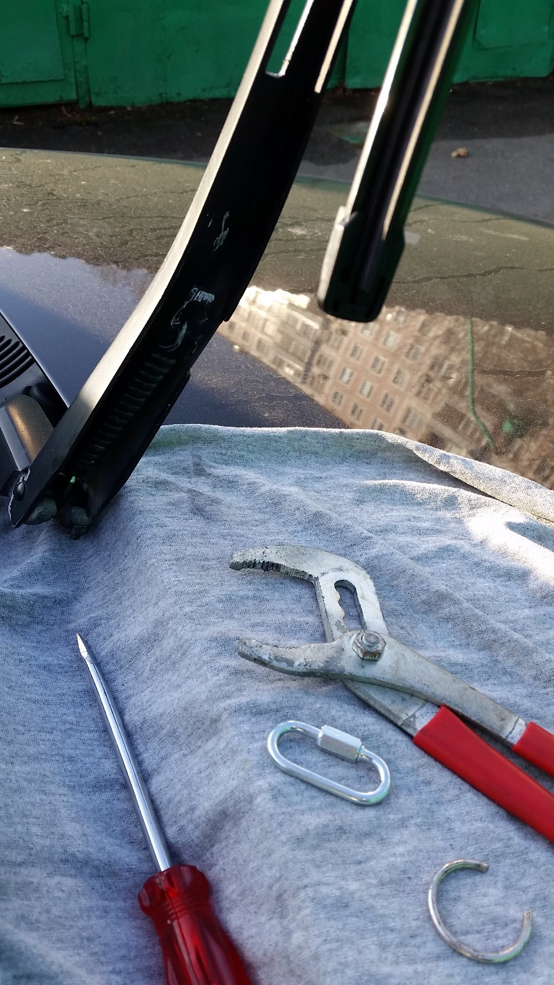

    Проблема решается сжатием "с"-образной скобы под пружиной мм на 5. При этом снимать поводок не обязательно. Снять пружину трудно. Много читал об этом - мучаются все. Сервис помочь не может потому, что банально нет инструмента для съёма пружины.
    Я решил так. Купил карабин (см фото), накинул его на петлю пружины. Взял разводной ключ (см фото) и, с одной стороны, зацепившись за прорезь в поводке, а с другой - за карабин и спокойно снял. При снятии воспользовался крючком, подтянув им пружину после растяжки, чтобы вывести её из зацепления с крюком поводка. При установке обратно, отверткой направлял ушко пружины к крюку поводка. Вся работа заняла не больше 5 мин.

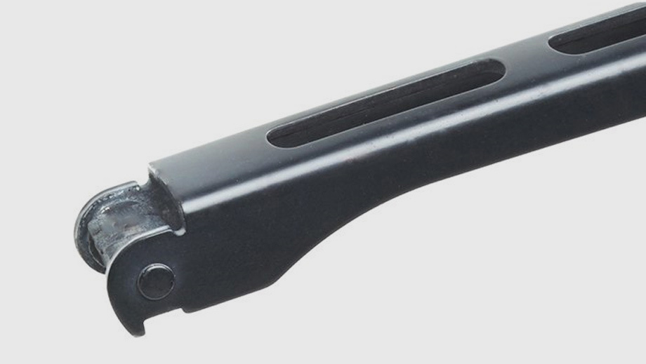

    А у кого какой люфт щетки относительно поводка?
    У меня люфтит бобышка относительно втулки на поводке и щетка относительно бобышки.
    Второе ещё можно исправить, вот первое уже вряд ли получится. Хотел купить новые поводки, смотрел автомегу, так там с нуля бобышка люфтит.
    У кого поводки оригинальные и свежие, скажите, люфт есть? СтОит покупать именно оригинал?
    Речь про это

    Посмотрел, ну не сказал бы, что прямо люфт там, свободно просто вращается, так скажем некая свобода есть, но уж точно не сказывается на работе дворников...Люфт между щеткой и бобышкой отсутствует...Поводки оригинал брал 5 лет назад, щетки Валео..

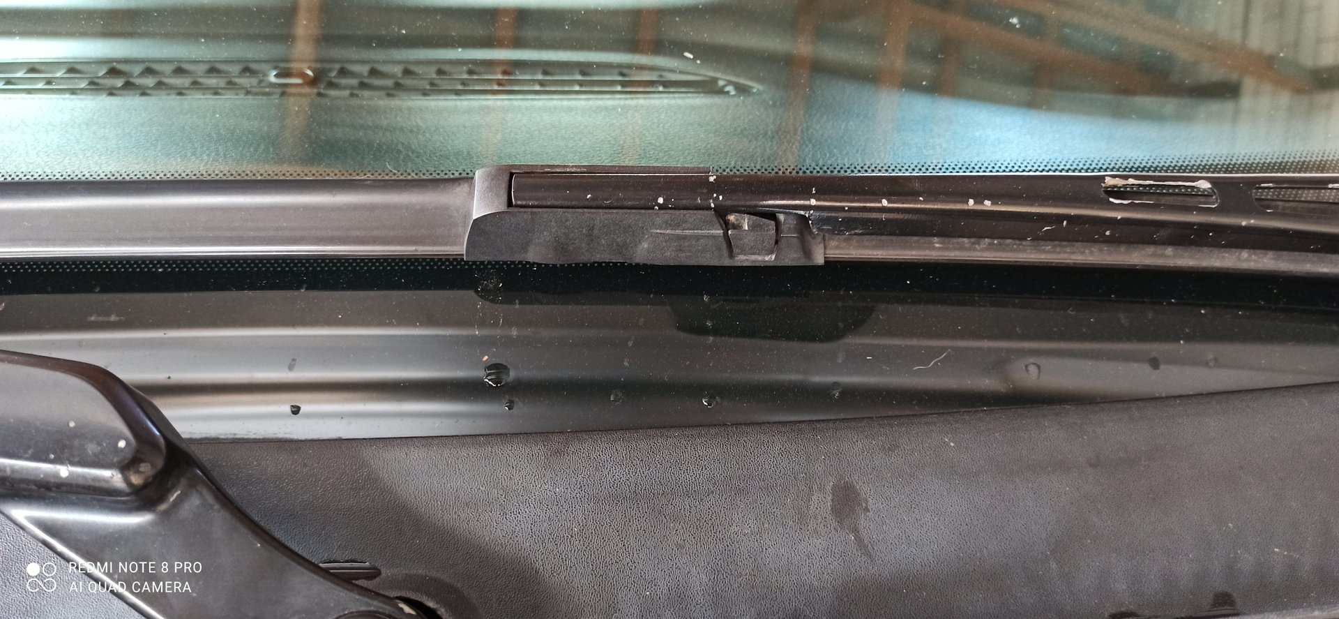

    Вот такой у меня люфт
    Щетка SWF с новым крепежом.
    Но оригинальные так же болтаются.

    При переходе вверх/вниз есть звук. На этих, новых, щетках не так явно, а вот предыдущие с металлическим замком реально стучали. Хотелось бы без него.
    По моим соображениям поводок и щетка должны быть единым целым.

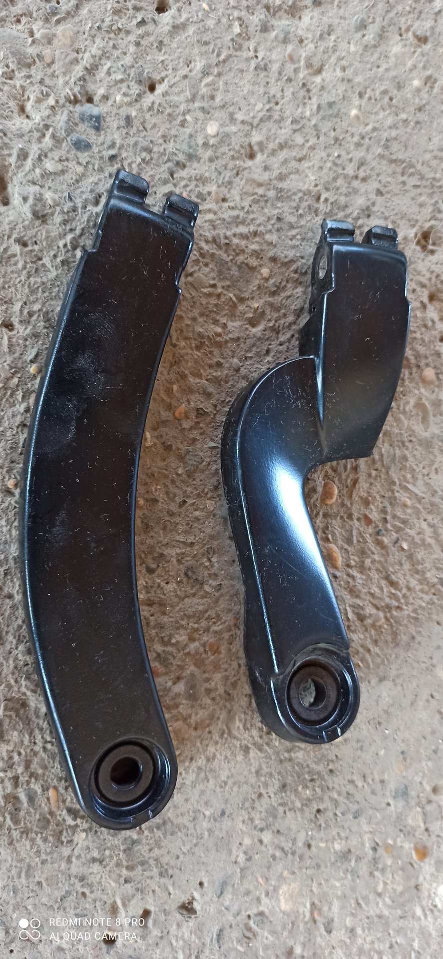

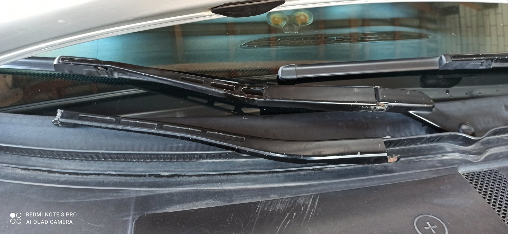

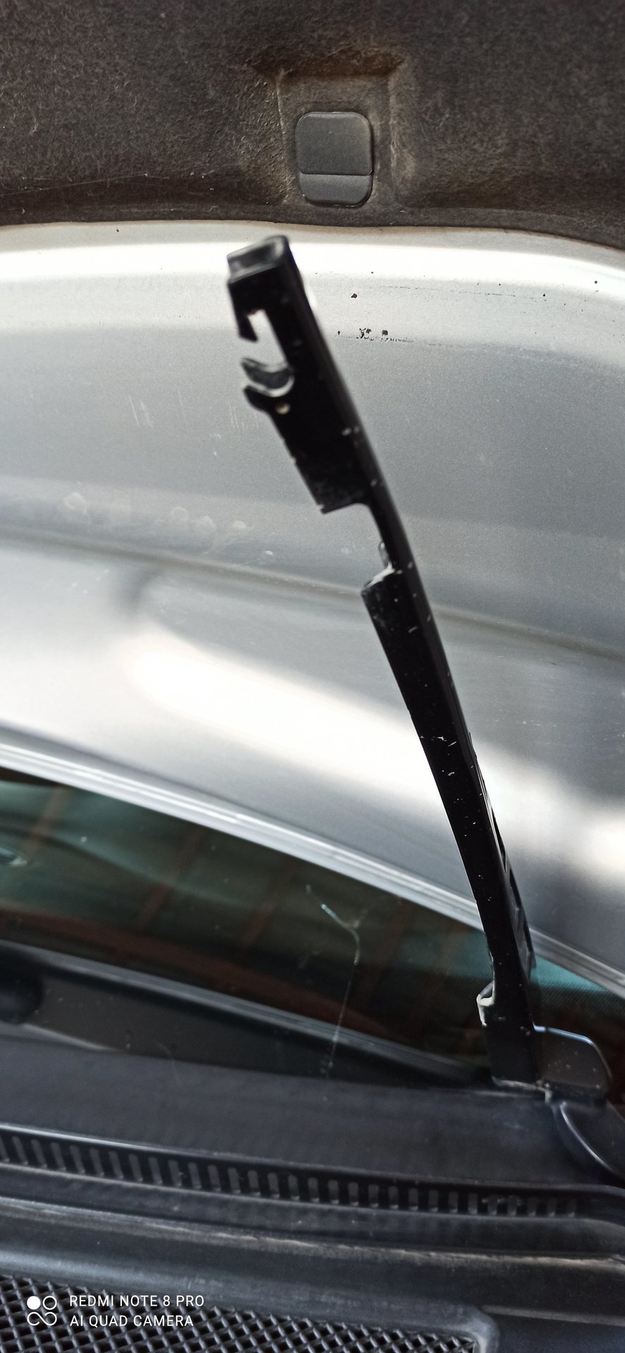

    А я ушëл от этих поводков ещë в 2013г.на поводки от С6 и никаких щелчков при работе дворников и люфта щëток нет.Плюс поставил струйно-веерные форсунки,которые брызгают по нижним углам лобового стекла,куда штатные форсунки не достают. IMG_20210210_125004.jpg Тут такая система соединения со щëткой IMG_20210210_132344.jpg выглядит это так.Правда поводки от С6 на С5 без переделки на втанут. IMG_20210210_124731.jpg С поводков от С6 нужно вытащить эти кронштейны и поставит вместо них от своих поводков С5.Пружины остаются от С6.После замены,левый ставится на вал трапеции без переделок,а правый от С6 длинный и прямой,его нужно подогнать под форму и длину нашего от С5.В середине поводка вырезал кусок лишней длины,потом сваривал и закрашивал место сварки.Ниже на фото для сравнения положил поводок от С5 IMG_20210210_122219.jpg Покупал от С6 пару поводков и пару щëток,больше щëтки не покупаю по сей день,только резинки меняю на них.И за 7 лет соединение поводок-щëтка не разбилось и люфт не появился Screenshot_2021-02-10-11-42-57-089_com.sec.android.app.sbrowser.jpg Номера струйно веерных форсунок нет,но есть чужой отчëт по установке

    Поводок сильно длинный,да и щëтка будет тереть только верх стекла
