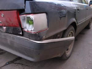

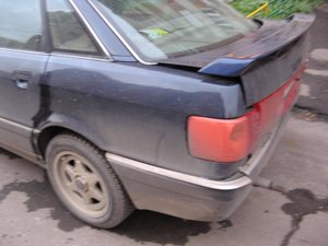

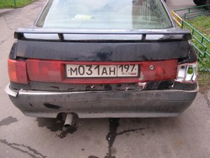

    Приветствую , вот собственно такая история. жду советов и предложений по целесообразности ремонта.
    что-то последний месяц хреновый выдался. сначала газель подрала капот...
    теперь вчера девочка на логане собрала 2 машины таз 13 и мою.. влетела в таз гдето на скорости километров 60-70 , таз был на тормозах, до меня 2 метра расстояния.. ну и всё это дело в меня вдарило в правый задний бок .
    виновна конечно девочка на логане..
    вот теперь думаю что делать. на машине все перебрано от коробки до движка и всё как надо мне и салон и автомат и движка в идеале . жопу снесло капитально но вытягивается она однозначно. правда правое крыло наверно под замену. и пол багажника с центральной панелью.
    стапель 100% и под покрас весь зад машины + капот ещё не красил..
    единственный плюс тут, то что свежий задний бампер на днях хотел ставить, восстановил и открасил .. хорошо что не поставил хоть бампер есть.

    По моему, ничего ужасного особо там и нет, ремонтируй и дальше езди.

    Да, не паникуй.
    Действительно это не смертельно. Жопа у бочек весьма податлива, так что далеко это не пошло.
    Кто тебе сказал, что не тянется?

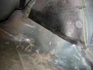

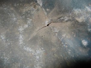

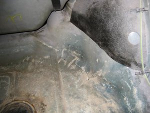

    сегодня был на даче, в не дорогом сервисе! насчитали 90 т.руб со всем.. опять в раздумье что делать. сегодня вынул всё из багажника и снова расстроился.. трещина прямо на лонжероне ..
  18. Alexcris
    Alexcris Старожил
    5 июн 2006
    5.044
    Audi 80 B4 2.0ABT
    Каком именно лонжероне?
    По отдельности есть что посчитали?
    Дура как с ОСАГО - дружит или нет?
  19. happyhar
    happyhar Живу я здесь
    8 мар 2008
    2.978
    Audi 90 2.3 SE'91.АКПП.
    щя пойду сфоткаю .. дура помоему с осаго, фирма у ней плохая Ресо. както не спросил. она истерить начила когда её бедняжку "виновной" признали , а до этого както не спросил, легкий шок был.
  20. happyhar
    8 мар 2008
    2.978
    вот такая вот хреновина..
