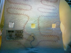

    Небольшой фотоотчет по ремонту сидения ауди а4 б7.
    В начале года, водин из дней, как-раз перед сильными морозами:), резко пропал подогрев. Руки не дошли тогда, дошли позавчера.
    Процедура разборки кресла подробно описана в других отчетах, останавливаться не буду. К слову сказать, отличия стандартного кресла с механическими регулировками от спорт-сидений есть, хотя общая схема та-же. Основная проблема - снятие обшивки - очень муторно все сделано.

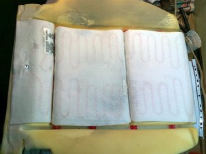

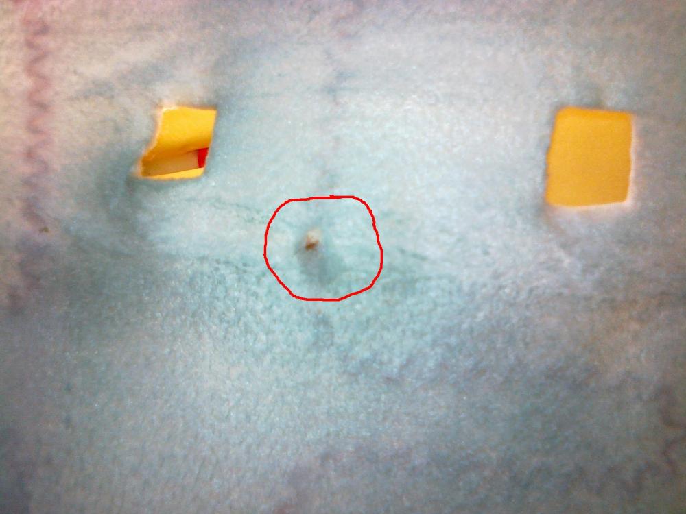

    Итак, первым делом разобрана сидушка - упс, никаких горелых мест не обнаружено.
    Прозвонка нитей дает обрыв. Сама нить обогрева - довольно прочная многожильная медная проволока. Визуально ничего не видно вообще, даже при сильной засветке изнутри.

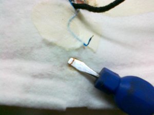

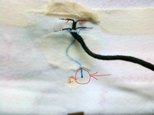

    Первым делом проверяем контакты и места крепления нитей обогрева. Смотрите, не удалите термодатчик:)
    Мы его случайно срезали и припаяли провод напрямую, чем несказанно усложнили процесс ремонта:)

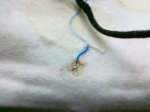

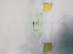

    Прозвон - где-то обрыв. Берем тестер, мед. иголку от шприца и по сантиметру начинаем тыкать по нитке. Вообще подозрение сразу пало на место сгиба нагр. элемента, но так-как постоянно пропадал контакт "иголка-щуп тестера" процедура поиска заняла часа 2.

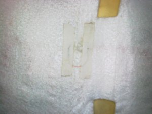

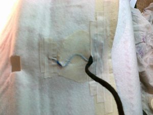

    Провод оказался порван - хотя совершенно непонятно, как это произошло. Аккуратно разрезаем синтепон, зачищаем жилы и паяем перемычку из подходящего провода (термостойкого).
    Потом залепляем все это безобразие пластырем ( немцы тоже все клеят пластырем:) )
    Ставим все на место:
    Вуаля, можно собирать и ехать дальше с приятными ощущениями!
